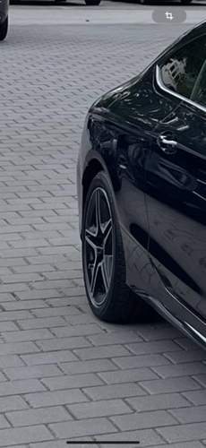

Hallo
Ich habe mir vor einer Woche neue 19“ Zoll Felgen gegönnt (mam gt1)
Da er mir Hinten noch zu weit innen ist such ich Distanzscheiben für die hinter Achse jeweils 10 mm pro Seite
Könnt ihr mir da helfen was und welche für mein c300 bj 2015 passen würden
Da es für mich Neuland ist bin ich auf jede Hilfe dankbar
Danke für die Info vorab

Wichtig wäre erstmal die Größe deiner Räder. Ich vermute mal dass es 8,5x19 ET45 sind (?).
Falls dem so ist, sollten auch 13mm (H&R) an der HA passen...ist dann eine Einzelabnahme, was aber kein Problem sein sollte weil das eigentlich noch nichts Extremes ist.
Auf den Bildern kannst du dir einen Eindruck davon machen wie die Räder dann "stehen". Falls du eine andere Größe montiert hast, sind die Bilder irrelevant.

Passen würden z.B. diese (2x10mm)*klick* oder auch diese (2x13mm)*klick*.
Dazu benötigst du dann noch die entsprechend längeren Radbolzen. Die Maße dazu findest du im Gutachten der Felgen.
Edit:
Laut Gutachten hast du folgende Schrauben (ohne Gewähr):
Art der Befestigungsmittel: Schraube M14x1,5
Bund: Kegel 60°
Anzugsmoment (Nm):150
Schaftlänge (mm): 28
Demnach benötigst du diese Schraube (bei der 10er Scheibe 38mm und bei der 13er halt 41mm, in meinem Beispiel sind sie schwarz). *klick*
