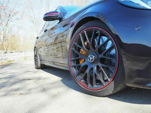

So Jungs eine Frage, ich habe mir einen c250er geholt. Der hat gerade die 5 speichen AMG Nightpaket Felgen drauf 18'. Ich will die aber für den Winter benutzen und mir die Kreuzspeichen Felgen holen 19' die der c63 AMG hat.
Geht das ohne weiteres oder muss ich irgendwelche Teile holen?

Laut Tüv sind die Kreuzspeichen nur für Baureihe C63 und C63s.
passt nicht!
am 4. April 2017 um 5:28
Passt nicht da die Felgen breiter sind und die Reifn dementsprechend auch.
Passen nur auf C63/C63s
am 4. April 2017 um 6:31
Vorderachse:8,5Jx19ET38
Hinterachse:9,5Jx19ET56
An der Vorderachse kann es eng werden, hinten ist da nichts zu breit, du könntest sogar noch eine Spurverbreiterung verbauen.
Frag einfach mal beim TÜV nach, es gibt genug Vergleichsgutachten in diesem Größenbereich für den W205.

Wenn die geforderte Freigängigkeit und Radabdeckung gegeben sind, die Traglast ausreichend ist und es ein Festigkeitsgutachten gibt, kann ich mir nicht vorstellen warum die Räder nicht per Einzelabnahme (kein großes Ding) eingetragen werden können.

Meinst bestimmt diese!-Das sind die E-1,mit roten felgenhorn.8,5 +9,5-19".
Auf nem normalen amg line könnts schon eng werden ,denk ich mal.
Bin mir nicht mal sicher,ob der lochkreis stimmig ist.
am 4. April 2017 um 9:09
Selbst mit den breiten Kotflügeln des 63iger ist die Radabdeckung nur oben gewährleistet. An den Seiten nicht, was dazu führt, dass die Türen regelmäßig sandgestrahlt werden. Fehlen die breiten Kotflügel des 63iger, sehe ich das Problem eher verstärkt. Würde mir keine Freude machen!

Das wollte ich wissen! Super danke dann muss ich mir die Mehrspeichel felgen holen 19'.
