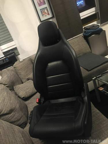

Ich möchte mich mit einer Hilfestellung zu defekten Multikontursitzen beim Forum bedanken & ein bisschen Hilfe zurückgeben.
Die Reparatur erfolgte hierbei an einen Mercedes C, A oder W207 (für mich ein ewiges Rätsel).
E500, 5481mm*, 389 PS, Bj 2011, 130tkm, Multikontursitze vorne mit Klima, Sitzheizung, Memory und links 4 Fach Luftverstellbar - rechts 3 Fach Luftverstellbar.
Syntome:
Ich besitze das Fahrzeug seit ca 3 Jahren und bin der 2te Besitzer bei 45tkm geworden. Ob der defekt schon vorhanden war, ist leider nicht aufzuklären.
Seit einiger Zeit spürte ich bei längeren Fahrten, im Bereich der Lendenwirbeln, immer stärker werdende schmerzen. Verstellungen Am Sitz ändert nichts an den Problemen.

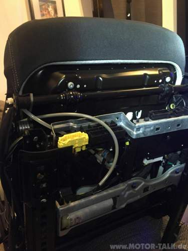

Es ist wohl möglich, die Leitungen zu reparieren, ohne den Sitz komplett auszubauen, aber der Ausbau, der Sitze vereinfacht die Reparatur deutlich und erspart auf jeden Fall Kratzer. Ich möchte jedoch erwähnen, dass beim Ausbau der Sitze der Airbag Stecker gezogen wird, dass zu einem Fehler führt, der später jedoch gelöscht werden kann / muss / sollte.
1. Stecker unter dem Sitz lösen, Luftleitung ebenfalls
2. vier Schrauben lösen und Sitz/e aus dem Fahrzeug entfernen
3. Auf der Rückseite des Sitzes, befinden sich ganz unten zwei Schrauben, die zuerst gelöst werden müssen. Dann kann das Innere-Rückenteil nach unten hin abgenommen werden.
In den meisten fällen ist es nicht nötig mehr von der Rückenlehne zu entfernen. Von der Rückseite kommt man an die Luftleitung (ROT) für die beiden oberen seitlichen Luftkissen.
4. an der rechten Seite des Fahrersitzes müsst ihr nun die Luftsteuerung lösen, Die ist nur 2x geknipst.
Vorsichtig dabei sein.
5. nachdem die Luftsteuerung entfernt ist, muss das Sitzkissen ebenfalls gelöst werden. Dafür die zwei vorderen Schrauben lösen und die Halter vorsichtig (!) entfernen. Danach kann das Sitzkissen hoch gehoben werden. Das Sitzkissen muss nur angehoben und nicht entfernt werden. Im Bereich zur Rückenlehne verdeckt das Sitzkissen die Schrauben, die gelöst werden müssen um die Kunststoff-Verkleidung zu entfernen, unter der die Luftleitung entlang gehen.
6. wenn soweit alles gelöst es, werdet ihr bereits bemerken, dass die Leitung ziemlich löchrig geworden sind. Bei meinen Sitzen brachen die Leitung circa alle 5 cm immer wieder ab. (Siehe Bilder)
7. Fotografiert am besten den Verlauf der Luftleitung in den Sitz, um sie später genauso anzubringen.
8. Besorgt euch geeignete Ersatzleitungen, sowie Luftschlauch-Verbinder/Kupplungen und am besten Schrumpfschläuche um die Leitungen auch von außen 100% dicht zu bekommen und zu halten.
9. prüft nach dem anbringen der Ersatzleitungen unbedingt ob sie 100% dicht sind.
10. Sind alle Leitungen dicht, können die einzelnen Leitungen wieder Position gebracht werden, bevor ihr die Luftsteuerung anbringt, prüft erneut auf Dichtigkeit und Ob möglicherweise eine Luftleitung irgendwo ab geknickt wird. Ist das nicht der Fall, könnt ihr alles in umgekehrter Reihenfolge wieder zusammenbauen.

W207 Sitz
W207 Luftsteuerung / Ventileinstellung
W207 sitz unten
