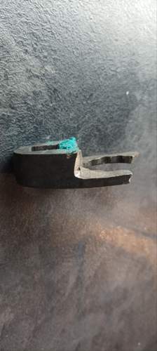

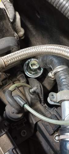

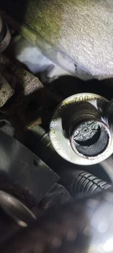

Alles Gut! Hab den Fehler selbst gefunden, es war wie von mir vermutet das Rückschlagventil der sekundärluft.! Habs ausgebaut und versucht durchzupusten das Ding war dicht. Ersatzteil rein was sich durchpusten lies und läuft wieder

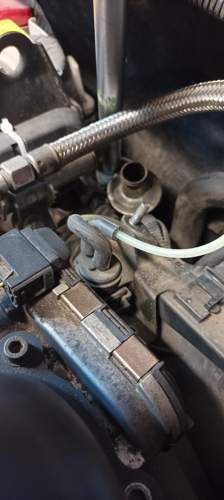

Das ist das Bauteil mit der Bauteilnummer.
Musst mal schauen wenn du das Ding rausdrehst ob du da durchpusten kannst. Bei mir war es zu, beim Ersatzteil konnte ich so durchpusten. Ist aber keine Garantie das dein Problem damit behoben ist. Denn das Rohr was darunter ist könnte sich auch zu gesetzt haben.
