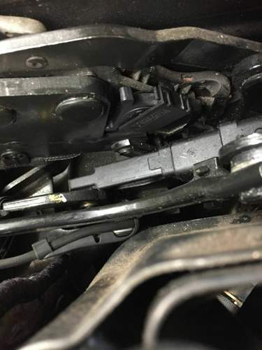

Ich bin jetzt schon etwas weiter
Ein Problem scheint der Taster Links zu sein am Gestänge diesen habe ich jetzt mit kabelbinder mal auf Dauer Kontakt gemacht
Und wenn der Deckel hinten offen ist (diesen muss ich per Hand öffnen) geht das Verdeck fast komplett auf und fast komplett zu (siehe Seiten Ansicht wie weit)
Nur wenn ich es dann wieder öffnen möchte macht es wieder Probleme und es klingt nur 2 mal vom relai
Kann es sein das evtl das Schloss was denn Verdeckkasten öffnet ein Problem hat?
Ölstand und relai sind ok

Hallo
Bei mir war es genauso, dann habe ich das Verdeckkastenschloss getauscht und es ging wieder.

Ok dann werde ich das mal versuchen zu tauschen
Ihr meint doch das Schloss was hinten an der Rücksitzlehne ist oder?
