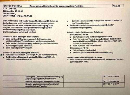

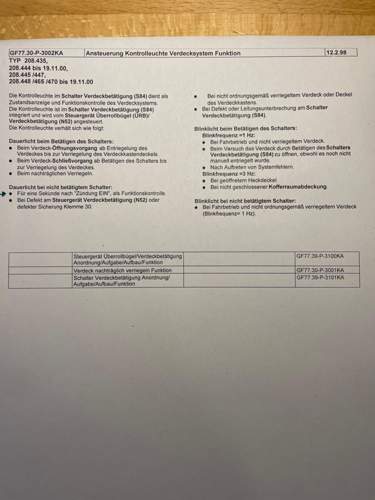

Blinken des Verdecktasters beim betätigen bedeutet Fehler Rollo Zu Taster oder Unplausibles Signal Kofferraumdeckel/Verdeckkastendeckel/Verdeckentriegelungsüberwachung/Überrollbügel u.s.w.
Fahren beim Entriegeln des Verdecks alle 4 Scheiben runter und sind diese Angelernt b.z.w. fahren beim kurzen durchdrücken in Stufe 2 und dann loslassen der Fensterhebertaster die Fenster komplett runter?
Ist das Kofferraumschloss Elektronisch in ordnung ,b.z.w. lässt sich vom Innenraum über den Taster der Kofferraum öffnen und geht die LED im Taster der Kofferraumentriegelung aus , wenn der Kofferraum geschlossen ist?
Blinkt oder leuchtet der Kopfstützentaster?
Wurde die Batterie länger Abgeklemmt?

Dann würde ich beim Rolloenttaster anfangen, dieser sitzt hinten (am Ende der Schiene zum Heck hin) rechts in der Rolloschiene , diesen mal von Hand betätigen und hören ob dieser leise Klickt.
Wenn ja , diesen mit etwas Blockieren (sozusagen "Rollo geschlossen" Simulieren) , ich nehme dafür ein zusammengefalltetes Stück Pappe in der Dicke der Schiene.
Dann Kofferaum schließen und Testen.
