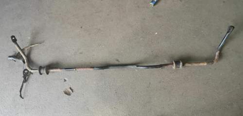

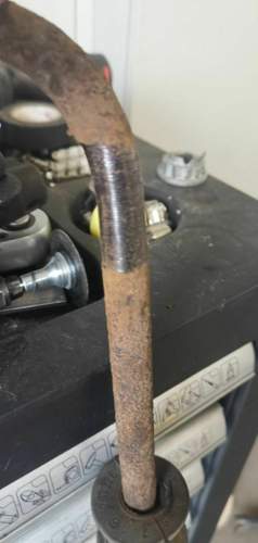

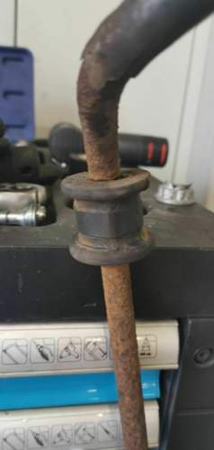

Poltern von der Hinterachse beim Ein- u./o. Ausfedern?
Wenn's die Kiste Bier im Kofferraum nicht ist, kommt's von den Stabi-Gummis ... die sind hart und schlagen
Sind oftmals nicht TÜV-Relevant, außer die Stabis sind ausgeschlagen.
Günstige Teile ... teurer Aufwand
Hört sich nach defekten stossdämpfer an. Meine haben auch " gepoltert " neue rein und gut. Unsere Strassen sind ja nicht die besten. Grenzt ja schon fast an Sachbeschädigung
2002-2009 mein erster CLK, seit 2009 mein zweiter. Beide mach(t)en aus dem Bereich Hinterachse ein Poltergeräusch beim Überfahren gröberer, kurzer Unebenheiten. Und dabei war nirgends ein Mangel auszumachen. Klingt so, als hätte ich im Kofferraum mehrere Holzplatten lose übereinander liegen.
@Dabido schrieb am 1. August 2017 um 22:23:11 Uhr:
Wenn's die Kiste Bier im Kofferraum nicht ist, kommt's von den Stabi-Gummis ... die sind hart und schlagen![]()
Sind oftmals nicht TÜV-Relevant, außer die Stabis sind ausgeschlagen.Günstige Teile ... teurer Aufwand
Um nochmal hierdrauf zurückzukommen... es passiert beim ein- und ausfedernl. Das erste klock beim einfedern das andere beim ausfedern, also eher so ein klock-klock

Ich hatte lange Zeit auch so ein Poltern ( Holzplatten ) an der Hinterachse. Fahrwerk, Lager usw waren aber alle gut. Bei mir war es ein
Stabigummi und irgend etwas mit der Führung vom Handbremsseil . Beides wurde durch meine Werkstatt gemacht und das Poltern war weg.
Ich habe die Rechnung jetzt hier liegen. Ich hoffe damit kann ich dir helfen
Auszug aus der Rechnung:.
Geräusch Hinterachse geprüft, Koppelstangen Stoßdämpfer usw. aus- Und eingebaut, Handbremsseilführung instandgesetzt, innere Stabilager erneuert, Koppelstange hinten links erneurt.
