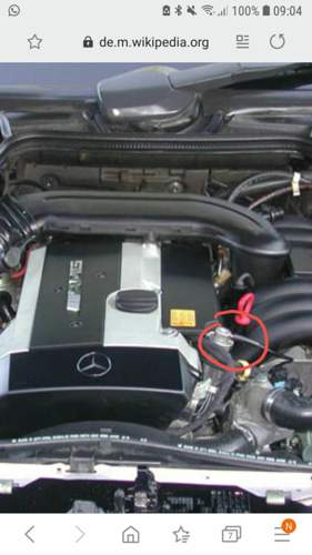

Themenstarteram 19. Juni 2020 um 17:59
Mercedes-Benz W210; E320 Kombi - Benziner
KW-Sensor schon gewechselt; sämtliche Sicherungen und Relais überprüft/getauscht.
Benzinpumpe hört man. Startpilot in Ansaugbrücke gesprüht - springt an und geht
sofort wieder aus.
Bin zwar eine Frau, aber nicht blöd. Kann sogar logisch denken, was mir aber leider
nicht weiter geholfen hat.
Hat noch jemand eine Idee, was ich noch über prüfen kann.
Liebe Grüße, Eure Karin.

Schau im K 40 die Sicherungen durch,gibt es die Möglichkeit den Fehlerspeicher aus zu lesen?
Moin, welcher Motor ist ist verbaut?
Gruß Käptnslow
Äh, 320 m112??
Batterie okay? Hatte schon eine die beim Startvorgang dermaßen in der Spannung zusammen brach, daß er kurz ansprang aber dann doch wieder ausging.
Wobei, nur weil die Pumpe Geräusche macht, heißt es nicht, daß genug Druck da ist.
Hallo Andreas, im W210 gab es auch den 320er M104 Reihensechser, welcher ein anderes Einspritzsystem und eine andere Zündanlage hatte als der 320er M112 V6, deshalb meine Frage. Ich gehe mal davon aus das es beim R6 mit mangelnder Spritversorgung zu tun hat, denn sonst würde er auch ohne Startpilot kurz laufen. Beim V6 M112 kann es, wie Du bereits erwähnt hast aufgrund der Doppelzündung, zu einem Spannungsabfall kommen, jedoch sollte auch dieser Motor ohne Startpilot kurz laufen, daher vermute ich auch hier mangelnde Spritzufuhr. Die Ursachen können aber aufgrund der unterschiedlichen Einspritzsysteme ganz unterschiedlicher Natur sein.
Gruß Käptnslow
Ich würde auch auf mangelnde Spritzufuhr tippen. Da die Benzinpumpe läuft ist nicht mein erster Verdacht das K40 Modul, sondern die Steuerung des Benzindruckes in den Rails.
Prüf doch bitte die Zuleitungen der Unterdruckmembranen auf Dichtigkeit.
M112
M104

Ist doch auf dem Bild weiter oben schön zu sehen.
Im Steuergerätekasten im Motorraum. Wenn du vor dem Auto stehst, hinten links.
