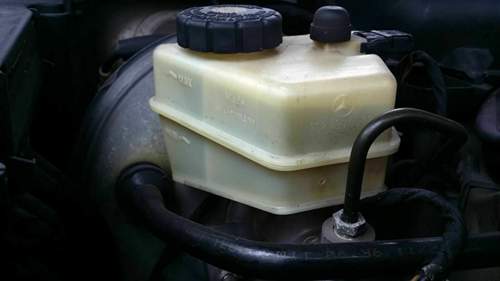

Und Bremsflüssigkeit den Stand kontrollieren...
Die Kontrolleuchte der Feststellbremse zeigt an wenn die Feststellbremse betätigt ist und wenn zu wenig Bremsflüssigkeit im Behälter der Betriebsbremse ist.

Ansonsten ist der Bremsfl.-Stand etwas "übervoll", das Pedal, habe ich erfolglos versucht, zurückzuziehen und ein Haken oder Verklemmen des Entriegelungshebels kann ich nicht feststellen.

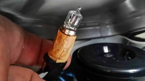

Am Standlicht VL ist vermutlich die K-stoff-Fassung defekt, da ein Klebeband um die Birne und den Halter verwendet wurde. Rufe nachher mal DB BKK an, ob die den Bremsschalter da haben. Vllt komme ich ja an einen deutschsprachigen Techniker.

Die Fassung von der Standlichtbirne hält bei mir auch nicht mehr richtig - so ein Klebeband ist eine gute Idee :D - ist ja bloss Standlicht. Die Birnchen für das Standlicht sind übrigens ein klein wenig speziell, die gibts meistens am kleinen Regal bei der Tanke nicht so ohne weiteres. Am sichersten bekommt man die beim Freundlichen oder übers Internet. Auf die genaue Bezeichnung achten - die beiden Zäpfchen vom Bajonett-Verschluss stehen sich nämlich nicht im 180° Winkel gegenüber ;)

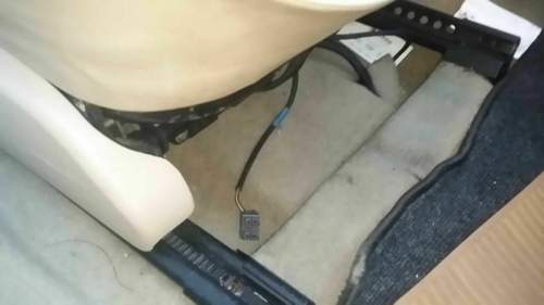

Habe vorhin einen sehr netten Deutschen in der NL BKK am Tele gehabt. Für den habe ich vorhin noch die FIN fotografiert. Dabei fand ich einen abgezogenen Stecker unter dem Fahrersitz (Achtung RHD)
Könnte das damit zusammenhängen? Weiß jemand, wo der hingehören könnte?

Schau doch mal, notfalls mit einem Spiegel, unter den Sitz ob du ein passendes Gegenstück findest. Wüsste aber nicht ,was ein Stecker mit den Problemen zu tun haben könnte.
