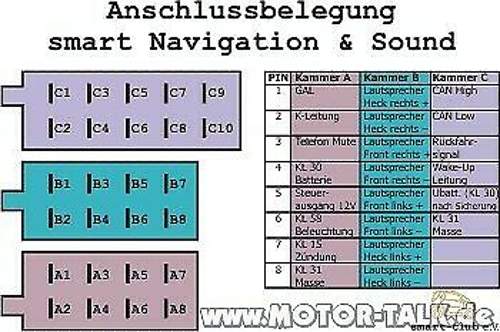

Ich habe eine E280 Limousine, Elegance mit AT, Bj 3/96 und im Beifahrerfußraum nicht das entsprechende Kabel finden können. Wie ich aber hier gerade gelesen habe, liegt das Tachosignal wohl bei diesem Bj schon am Radio an... Hat zufällig jemand die Möglichkeit ein Foto von diesem Stecker und Pin einzustellen?
Vielen Dank für Eure Hilfe!
Im Anhang ein Anschlussplan im Beispiel eines APS30.
Aps30-anschluss
Vielen Dank!

Was bedeutet denn der Pin6 im Stecker A?
Ist dies etwa schon der nötige Pin an dem ich die Leitung für die Beleuchtung anschließe, also wenn ich das Licht (Scheinwerfer) einschalte, dass dann das LCD am Radio gedimmt wird? Das wäre ja ne super Sache, da ich mir auf diesem Wege das Ziehen einer seperaten Leitung zum Schalter spahren kann :)
