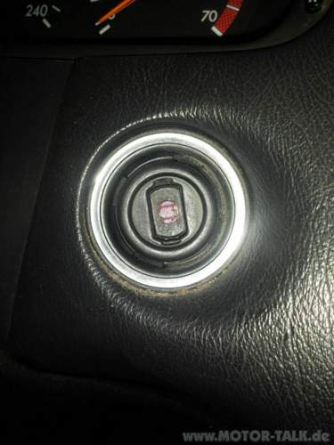

Was mich noch Stuzig macht ist der innenraumüberwachungsschalter/Abschlepschutz am cockpit dieser schalter hat in der mitte ein LED oder eine rote diode die leuchte sollte diese leuchtet nicht mehr

Danke dir Salmonete Ich glaube es liegt aber am innenspiegel habe nähmlich ausversehen anstatt eine normale LED sofitte eine Für die kennzeichen in die innenraum leuchte gemacht seit dem macht er diese probleme habe dann einen neue innenraumleuchte gekauft und die Kaputte sicherung ersetzt jetzt geht die innenraumleuchte wieder aber der rest nicht mehr
Wo könnte ich den den strom oder einen kurzen verursacht haben ?
