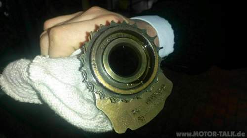

Hier ein Foto von so einem defekten Kettenrad.
Das neue Kettenrad, das im Bild zu sehen ist, zeigt wie schlimm der Schaden ist.
Der Besitzer ist wohl recht lange mit dem defekten Kettenrad gefahren.
Wahrscheinlich machte er zum Schluss hin auch wieder weniger ‚Geräusche‘, als die Zähne vollständig weg waren.
