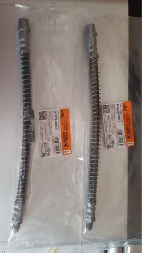

Schau dir auch mal die Bremsschläuche an, evtl. gleich mit wechseln wäre dann ein Abwasch.
Sehr gute guter Einwand - und bei dieser Operation lohnt es sich auch direkt auf Stahlflex Bremsschläuche zu gehen.
Diese sind noch haltbarer, Luftfeuchtigkeit diffundiert weniger durch und sie sind durch das Drahtgeflecht viel druckfester - dein Bremspunkt wird sich also satter anfühlen.
Habe ich auch an beiden Fahrzeugen gemacht.
Kosten inklusive ABE ca 100 € für den Satz

Aber lohnt sich das noch für das Alter? ich würde wenn nur die Standard nehmen, ist meine Meinung
Bremsschläuche zb. v. Ate
Ich habe mal Stahlflex bestellt. Wenn ich das mache dann bitte so gut wie möglich. Ich hoffe die halten was sie versprechen. Ich versuche immer das beste Material zu verwenden.
