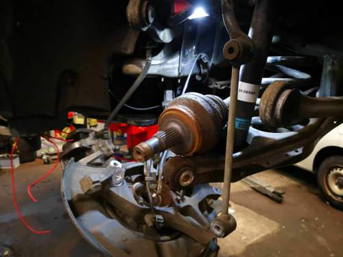

W211 E 420 CDI ABS-Polring defekt, gibt es Anleitungen?
Hallo leute, das problem mit dem kühlermittel hab ich rausgefunden, es war ein thermostat..
aber nun zur neuen frage;
esp und abs gehen in störung weil hinten links ein radsignal total auf 0 bleibt, hatte schon den radsensor getauscht einen neuen von atp aber is immernoch auf 0, hatte der 211er nichtma probleme mit diesem polring in der hinterachse? hat das jemand schonmal gemacht oder gibts Anleitungen dafür? der magnetring selber kostet ja nur ein 10er original und hab keine lust das auto in die werkstatt zu bringen.
wäre totol dankbar für alle antworten

Auch ein NEUER Signalgeber kann Neu schon def. ( EIGENE ERFAHRUNG ) sein.
Evtl. Geber mal Quer tauschen u. schauen ob der Fehler mit wandert.
Wenn der Fehler sofort kommt = Magnetring
Fehler tritt erst nach Bewegung auf = Sensor

Bist Du sicher das es nicht anders herum ist?
@CE333
der meinung bin ich auch da sich der fehler im stand löschen lässt und ab 5kmh wieder sofort anfängt
Auto anmachen und der Fehler kommt sofort bedeutet sensor.
Wenn man rollt, ist es der Impulsring.
Teile kosten quasi nix. Die Arbeit ist aber für Laien kein Geschenk.
