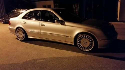

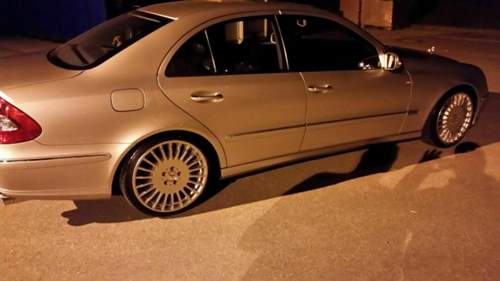

Siehe Bild 9,5er ET43 S-klasse Felge W221 mit 235/35 19
Von der Traglast passt es beim 270cdi den wir gemacht haben mit 91W.
Beim 500er wird es soweit ich weiß nur mit 245er gehen.
Ist halt ne Einzelabnahme.Reifenfreigabe ist auch da vom Hersteller
Schaut aus als wäre es maximal eine 9er breite auf dem Foto eher schon 8,5. Hier mal im Angang eine 235 35 19 auf 9,5x19....

sieht aus als wenn der Reifen von der Felge ab wäre...
Kauft man dann extra eine billige Felge um am Borstein den Reifen zu schützen? Also mir sind meine Reifen mit Felgenschutzkante lieber...
