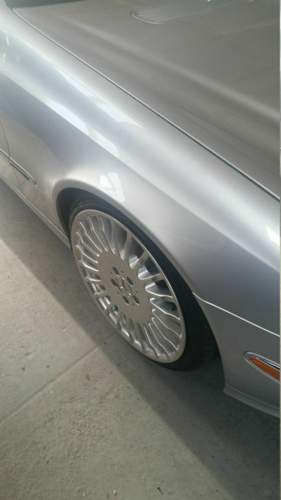

Hallo Frohe Ostern an alle erstmal, ich weiß hatten das Thema schon. Ich mal hab mir jetzt endlich für paar felgen entschieden die mir gefallen Barracuda velvet rundrum 9.5x19 et35 meine frage darf ich hier nen 245 35 19 reifen rundrum fahren oder muss ich eine andere Größe fahren wegen dem abrollumfang? Ist die bereifung richtig?

Was man fahren darf steht doch im Gutachten...
9,5 auf der VA würde ich schon mal gar nicht nehmen. Und einen 245 auf 9,5 kannst vergessen.
Ich habe nur hinten 9,5x19 mit 275/30.
Ich denke nicht das das vorne passt. Sieht auch optisch Besch... aus
Passen würde es theoretisch schon mit den 245 auf 19Et35.. Evtl. würde es per Einzelabnahme sogar Eingetragen werden. Aber aussehen würde es extrem komisch. Ein so schmaler Reifen auf einer 9,5er Felgen
Ob dafür eine Freigabe besteht weiß ich nicht.
Verstehe echt nicht warum du nach so langer suche immernoch nicht die passenend Felgen in 8,5x19 + 9,5x19 gefunden hast. Angebote gibt es ja eig. mehr als genug.
Und auch wenn die etwas günstiger waren Rechne die Einzelabnahme drauf dann ist das gesparte auch wieder futsch.

Warum wo liegt das Problem...
9,5er rundum mit 235/35 19
Bei der ET musst aufpassen,streift sonst innen am Horn
Abrollumfang passt nur 1% Abweichung.
Siehe Bild 9,5er ET43 S-klasse Felge W221 mit 235/35 19
Von der Traglast passt es beim 270cdi den wir gemacht haben mit 91W.
Beim 500er wird es soweit ich weiß nur mit 245er gehen.
Ist halt ne Einzelabnahme.Reifenfreigabe ist auch da vom Hersteller
Schaut aus als wäre es maximal eine 9er breite auf dem Foto eher schon 8,5. Hier mal im Angang eine 235 35 19 auf 9,5x19....
Kann sich jeder ein eigenes Bild machen ob Ihm das gefällt.
Und wie du schon sagst 245 35 19 ist Minimum beim E500
235-35-19-auf-9-5x19

sieht aus als wenn der Reifen von der Felge ab wäre...
Kauft man dann extra eine billige Felge um am Borstein den Reifen zu schützen? Also mir sind meine Reifen mit Felgenschutzkante lieber...
Deswegen ja auch den 245 wegen der traglast
Ganz genau.Beim 270er geht der 235er.
