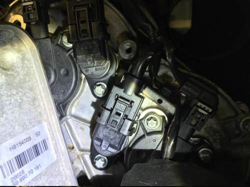

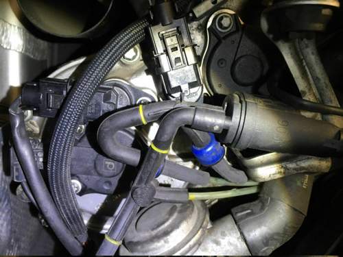

Die Magneten sind von Pieburg und die Sensoren sind von Bosch (meiner Meinung nach alles neu s. Bilder). Habe mal zusätzlich alle Stecker von den als fehlerhaft angezeigten Bauteilen abgemacht. Ich sehe kein Öl. Messeräte zum Prüfen von Widerständen habe ich leider nicht.
Im Motorraum hat sich vom Öl unterhalb der Magneten davon natürlich einiges verteilt. Hab das mal so weit es geht sauber gemacht, bleibt erst mal trocken.

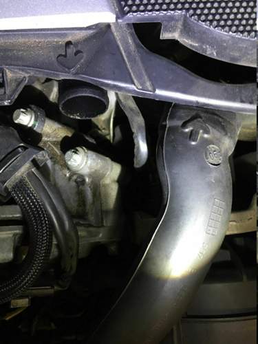

Extrem unprofessionell finde ich übrigens daß ich als zahlender Kunde einen losen Kühlerluftschlauch vorfinden muss (s. Bild). Der rechte Motorluftschlauch war an der Aufnahme auch übelst bearbeitet, hält zum Glück noch :(.

W211_MagnetundSensor_links
W211_MagnetundSensor_rechts

Guck mal hier: https://www.motor-talk.de/.../...fehlerquelle-m273-o-t6799302.html?...
Vielleicht hat Bosch gerade eine Fehlcharge von den Sensoren produziert???

Das Thema ist erst mal gelöst, Yes! Vorher war der Fehler ja bereits nach ein paar Metern fahren da. Jetzt 1 Stunde Bahn und Landstraße und alles wieder in Ordnung... (0 Fehler)
Hab (bisher) folgendes erledigt:
- Alle Stecker gelöst und noch mal "tiefen"-gereinigt plus Druckluft / Kontaktspray
- Beide äußeren Magneten gegen Mercedes Originale getauscht
- Ölstoppkabel waren noch nicht da, verbaue ich also später
Einer der Pieburg-Mageneten / Stifte hing total fest. Selbst mit starken schütteln kein "klacken" zu hören. Der zweite Magnet war schwergängig... Im Vergleich zu den Mercedes Teilen komplett anders. Ich rechne damit, daß auch die mittleren Magneten demnächst Probleme machen...
