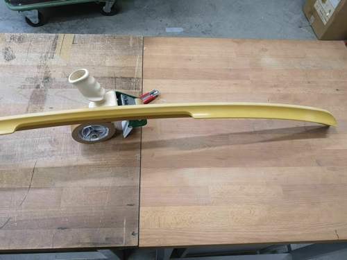

Hallo, vielleicht kann mir hier jemand weiterhelfen. Habe mir vor kurzem einen Original AMG Heckspoiler für die Limo gekauft. Nun möchte ich den Spoiler anbringen, habe mir auch einen 3M Klebeband gekauft. Gibt es eine andere Art das anzubringen? Bin mir mit 3M nicht so sicher immerhin schnelle Fahrten auf Autobahn, Waschstraße, etc. Bitte um Hilfe welchen Klebstoff das sicherste wäre. Material vom Spoiler ist PUK. Danke im Voraus

Habe ja auch die anklebe Fläche an geschliffen aber irgendwie traue ich mich nicht das mit 3M anzukleben weil ich dabei bedenken habe. Ich weiß nur das der Spoiler aus PUK Material gefertigt ist. Und wie ist die Haftung vom 3M auf PUK Material..

Die Haftung ist so gut, daß Mercedes die Spoiler-Lippe ab Werk auch mit Karosserie-Klebeband befestigt. Wird doch millionenfach ab Werk und bei Nachrüstungen verwendet - warum sollte das nicht halten?

3M Klebeband hält bombenfest wenn die Auflagenflächen vernünftig saubergemacht & Entfettet worden sind. Habe damit Kotflügelverbreiterungen und den Heckspoiler an meinem W164 befestigt. Das hält Bombe.

Wenn du einen original Spoiler kaufst sind die original 3M Klebestreifen schon drauf :)
Edit : sollte heißen drin ( in der VE)
Edit2 : nochmal kleine Korrektur , dran sind sie wenn man ihn im EPC mit farbcode, also lackiert bestellt .
