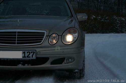

hat jemand einen Tipp bezüglich der doch geringen Lichtausbeute des normalen Ablendlichtes. Hab jetzt schonmal auf die Philips mit angeblichen 100% mehr getauscht. Bin aber leider immer noch enttäuscht. W211 Kombi Bj2007 ohne Xenon. Danke schonmal für die Hilfe. Mfg Hojuersche

Hm, bleibt wohl nur noch die Umrüstung auf Xenon.
1) Lichttest durchführen lassen, ggf nachstellen
2) (Die Halogens haben doch auch diese DE-Linsen?) DE-Linse von innen mit Wattestäbchen reinigen.
3) Birnen die 100% mehr (von was auch immer) versprechen gegen renomierte und gut getestete Birnen tauschen

Anfangs sind die Leuchten wirklich Top , leider und das ist mir beim 211er extrem aufgefallen , lässt die Lichtausbeute immer mehr nach .
Ich bin letztens mit einem Taxi der ersten 211er Generation mitgefahren , habe mich fast erschrocken , weil trotz Schneedecke ( die ja bekanntlich gut reflecktiert ) die Lichtausbeute miserabel war . Nach ein Blick auf die Scheinwerfer sah ich dieses milchige beschlagene Glas , hier hilft nur noch der Tausch .
Was genau dazu beigetragen hat mag ich nur vermuten , allerdings würde eine regelmäßige Reinigung und die Beseitigung des Beschlags , Erfolg versprechen .
Leider kann ich Dir nicht mit deinem Birnenproblem helfen , aber die Pflege der Scheinwerfer ist genauso wichtig , weil Dir die besten Birnen nichts nützen , wenn das Glas milchig wird ;)

Ich vermute es liegt nicht nur an der Linse, sondern auch am inneren Reflektor der mit der Zeit blind wird. Die Problematik tritt bei beiden Systemen (Halogen und Xenon) auf, da sie beide baugleich sind.
am 13. Januar 2011 um 13:04
Moin:)
Beim 211er gab es bei den Scheinwerfern Probleme aufgrund fehlender Belüftung, wurde bei MB kostenfrei nachgerüstet.
Hat bei mir allerdings nichts gebracht da die Lüftung schlecht/verkehrt nachgerüstet wurde, was schlussendlich zum kostenlosen Austausch der Scheinwerfer führte.
Gruss TAlFUN

Zeigte sich bei mir dadurch, dass die Scheinwerfer nach einem Besuch der Waschanlage von Innen beschlagen waren und es extrem lange gedauert hat bis die Feuchtigkeit weg war.
Nach der Nachrüstung der Belüftung kamen dann Schleier, aber vielleicht kann Dir dies mcaudio besser erklären.
Gruss TAlFUN

Um nochmal auf die Lichtausbeute beim 211er zurückzukommen, ich habe die Philips Nightguide, sind meines Wissens nach die einzigsten H7 die es in unterschiedlichen Ausführungen für Reflektor- und Linsen gibt:
H7 R oder S? Das kommt auf Ihren Scheinwerfertyp an
Im Laufe der Scheinwerferentwicklung sind verschiedene Scheinwerfertypen entstanden, die das Licht auf jeweils eigene Weise gestalten und auf die Straße projizieren.
Philips bietet die NightGuide H7-Lampe in zwei Versionen an:
- H7 R für Reflektorscheinwerfer, den gängigsten Scheinwerfertyp.
- H7 S für Projektorscheinwerfer, die das Licht mit einer zusätzlichen optischen Komponente umleiten. Quelle
Die Teile kosten zwar ca. 100€, aber für mich sind sie diesen Preis wert!

Habe ich nach den falschen Birnen gesucht ? Bei Amazon.de wird ein 2-er Kit für 23.98€ verkauft.
Als ich vor einigen Tagen in meiner Niederlassung den Bremslichtschalter wechseln ließ sprach ich auch die miserable Lichtausbeute dieses Modells an und bat darum die Scheinwerfer in die höchste erlaubte Einstellung zu bringen.
Das Ergebnis ist zwar immer noch unbefriedigend aber deutlich besser als zuvor.
