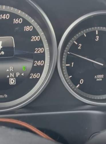

Mein Auto fährt nicht mehr bzw. wenn man die Zündung aus an macht fährt er kurz danach war’s das .
Drehzahl geht hoch aber kein vortrieb

Er hat nur kein Antrieb s und E Knopf funktioniert auch ohne Probleme mache ich dann Zündung aus an geht es kurz dann wieder selbe von vorne

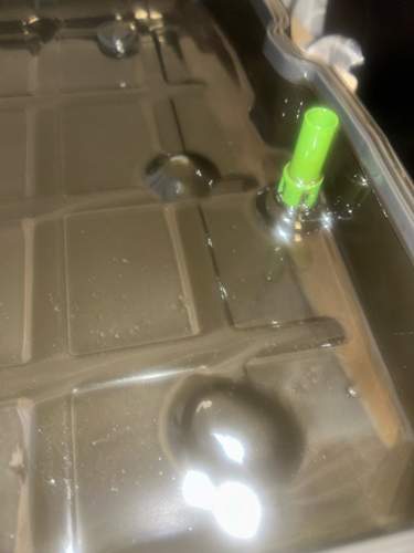

Habe jetzt das öl abgelassen es ist kein blaues Öl und es war ein grüner Stutzen verbaut und waren 10 l Öl drin

Was mir noch aufgefallen ist wenn er nicht fährt und ich schalte auf d dann steht da manchmal das er im d1 ist und manchmal auf d2 Gang aber kein vortrieb
.jpg
Hast Du bei den 10l den Wandler mit abgelassen?
Das grüne Röhrchen deutet für mich auf das blaue Öl hin das hinein muss, wenn die Ölwanne dann noch abgeschrägt ist, wenn ich nicht irre.
Jedoch wenn beim Ablassen das Öl dunkelgrün wirkt ist das schon das blaue Öl, eben wegen Verschmutzung.
Aber 10l nur über die Ablassschraube vom Getriebe ohne Wandlerablasschraube wäre meines Erachtens irgendwie viel zu viel.
Wie lange ist der Ölwechsel her, und würde mit der vorgeschriebenen Getriebe-Temperatur befüllt?
Spricht auch für die Drücke. D1/D2 hängt an den Grundeinstellungen und den Temperaturen. Die 7G+ fährt durchaus regelmäßig im 2. und nicht im 1. an (insbesondere im Modus C).

Welchen Ölfilter hast du verbaut?
Du brauchst den Richtigen Filter zur Ölwanne und auch den Richtigen Stutzen zur Ölwanne.
Leider erkennt man auf deinem Bild nicht welche Ölwanne du verbaut hast und welchen Filter.
Und natürlich muss der Filter richtig eingesteckt sein.
Es kann auch ein Sensor Fehler sein hast du durchgängig Drehzahlsignale vom Getriebe?
Themenstarteram 18. November 2024 um 14:51
Also wie meinst du das mit welchem Filter das kann ich dir nicht sagen
Ölwanne ist aus Plastik und hinten abgeflacht und hat nen grünen Stutzen
Kannst du mit eventuell die richtige Teilenummer von dem ölfilter Satz nennen damit ich das richtige kaufe
