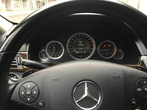

Hallo!
Habe heute einen ganz komischen Fehler gehabt. Und zwar war ich ganz normal auf der Landstraße unterwegs als plötzlich der rechte Blinker nicht mehr ging kein Klack nichts. Linker geht jedoch einwandfrei. Als dann noch eine nicht wegklikbare Meldung ESP ohne Funktion Werkstatt aufsuchen kam wurd ich stutzig. Ich versuchte das Auto aus und wieder anzumachen es zu ver und entriegeln aber nichts! Gleiche Meldung kein Rechter Blinker und eine ESP Meldung. Was soll ich machen? Hab ich einen kaputten Lenkstockschalter? Kurzschluss? Der Rest funktionierte einwandfrei Motor lief super, Fenster gingen hoch und runter, Sitzheizung funktionierte, Klima funktionierte und auch das Radio spielte einwandfrei!
Bin für jeden Kommentar dankbar

Auch wenn es jetzt etwas platt klingt, Fehlerspeicher auslesen (lassen)...
Themenstarteram 8. Mai 2021 um 6:31
@Higgi schrieb am 8. Mai 2021 um 08:28:57 Uhr:
Ich denke mehr als das das ESP nicht funktioniert wird er mir auch nicht anzeigen
Etwas schlauer ist die Systemdiagnose schon! Ein Xentrysystem wird sicher eine Fehlerursache benennen oder zumindest den Fehler eingrenzen.
Alternativ vorher: Wie gehts Stromversorgung und Batterie? Auf Unterspannungen reagieren unsere halbwegs modernen Autos sehr zickig!

Ich hatte das auch mal, da ging der Blinker nicht, weder rechts noch links. War am nächsten Tag aber verschwunden und ist seitdem nie wieder passiert.
Ich tippe auf ein Problem im Mantelrohrmodul. Da hierüber ziemlich viel gesteuert wird, bspw. auch Tempomat & Co., gibts es nicht selten Fehlermeldungen in Richtung ESP. Das ganze nun noch in Verbindung mit einer defekten Blinkerschaltung könnte schon symptomatisch sein. Da werden dann wohl unplausible Werte an irgend einen Datenbus gesendet oder so ähnlich.

Fehler ist heute auch verschwunden keine Ahnung keine Lampe mehr an nichts
Themenstarteram 8. Mai 2021 um 10:00
Hier noch mal ein Bild
Themenstarteram 8. Mai 2021 um 10:02
