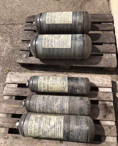

Die Erdgastanks rosten wie die Mazda Mx5 (hab selbst einen) von innen nach außen. Wenn an der Außenhaut nur der kleinste Rostfleck zu sehen ist muss dieser ausgetauscht werden bzw. wenn das Mindestalter erreicht ist (i.d.R. 10 oder auch 20 Jahre)
Der Druck in den Behältern beträgt ca. 200 bar, wenn das Teil explodiert willst du nicht im Auto sitzen...

Eigentlich wollte ich bereits am Dienstag Tüv machen und hatte auch einen Termin. Vor Ort hiess es dann sie könnten CNG Fahrzeuge gar nicht prüfen. Ich vermute ja eher sie hatten keinen Bock darauf, weil die Gasprüfung ja nur 36 Flocken bringt. Heute dann in einer anderen Tüv Station vorstellig geworden. Zuerst einmal gab es Diskussionen bzgl. der Gasdruckprüfung bei 10 Jahre alten Behältern. Betrifft mich zum Glück mit Baujahr 2015 nicht, weil meine Behälter nach Richtlinie E1-110 ein Ablaufdatum haben. Habe dafür ein Schriftstück von Mercedes-Benz mit meiner Fahrgestellnummer.
Tatsächlich hat der Prüfer die unteren Tanks freigelegt und begutachtet. Die Verkleidung war in zwei Minuten abgeschraubt und es kostete nichts extra. Ggf. würde ich beim nächsten Tüv Termin vorher abklären, ob auch der dritte Tank zwischen Rückbank und Kofferaum begutachtet werden soll und ihn dann vorher selber freilegen. Es kann auch gut sein, dass ich beim nächsten Tüv Termin direkt bei einer Werkstatt vorfahre, die CNG Fahrzeuge wartet und repariert, denn diese Fahrzeuge fristen leider ein Exotendasein, obwohl sie es von der Umweltbilanz jederzeit mit einem BEV aufnehmen können.

Vor ca. 2 Jahren hat sich der Dekra-Fuzzi auf der Prüfstelle geweigert, die Kunstoffschale an den unteren Tanks abzuschrauben (ca. 6 Plastik-Druck-Nippel), um die Tanks anzusehen und wollte die Prüfung verweigern. Ich bin dann deutlich und massiv vor ihm im Dreieck gesprungen und hatte zur Lösung angeboten, die Verkleidung höchstselbst auf seiner Bühne zu lösen, dem er dann zustimmte. Diese Parasiten unter behördlicher Bevorzugung erhöhen nahezu jedes Jahr die Preise weit über die Inflationswerte hinaus und nehmen sich noch obendrein heraus, diese Dienstleitung an der Gesellschaft wahlfrei abzulehnen, weil sie dazu eine leichte Verkleidung entfernen müssen. Public-private Partnership!
Na jedenfalls, fand er leichten Rost an der Unterseite der Tanks, machte das aber nicht zum Supergau und nicht zur Plakettenverweigerung.
Er verwies mich eindringlich darauf, den leichten Rost zu entfernen, der durch Kondenswassersammlung an der Unterseite entsteht. Das hab ich auch mit allen Mitteln gemacht (Rostumwandler, Primer, Lack).
Vom dritten Tank hinter der Bank wurde nicht geredet...ich hab selbst nicht dran gedacht, er vlt. nichts davon gewußt.
Ich hab mir nun mal angesehen, wie man an den dritten Tank kommt...dachte, Hölle! Rückenlehne ausbauen???
Nein! Ganz relativ einfach, wenn auch mit Verrenkung vom Kofferraum aus eine verklinkte Innenverkleidung rausposementieren. Dann liegt er vor einem, sieht aus wie neu, blau wie geleckt, völlig gut einsehbar und ohne jeden Makel. ...also nix mit aufwendigen, kostenintensiven Ausbauarbeiten.
Kann man von Mercedes ein Zertifikat für die Tanks bekommen?
Für wieviele Jahre sind die Tanks zertifiziert?
Sollten das nicht min 20 Jahre sein?

Moin,
ich habe mal mein ECE R 110 Dokument angehängt. So etwas müsste es 2012 beim W212 Vormopf auch schon gegeben haben. Ich darf bis mindestens Oktober 2033 mit diesem Tanks fahren, dann müsste der älteste Tank zur Druckprüfung. Auf dem anderen Bild die Position der unteren zwei Gasbehälter, die unter einer Abdeckung versteckt sind. Die kann man gerne mal entfernen, bei mir hatte ich da reichlich Laub und Erde angesammelt.
Man sollte sich auf jeden Fall eine Tüv Station suchen, die in Sachen CNG nicht ganz unbeleckt ist.
Grüße Christian

Bin aber wg. meiner heutigen, neuen Erkenntnisse obendrein stark zerknittert: Meine EZ ist 2012. Wenn die Tanks für 20 Jahre gut sind, bevor sie eine Druckprüfung brauchen (Verfügbarkeit/Nachweisbarkeit durch ECE vorausgesetzt), dann ist spätestens in 6 bis 8 Jahren Ende für meinen geliebten Elegance. Denn eine Druckprüfung dürfte Ausbau+Demontage der Anschlüsse/Ventile, Neueinbau, Dichtheitsprüfung usw. bedeuten. Das dürfte übermäßig teuer werden...wenn man überhaupt eine Werkstatt findet, die das leisten kann.
