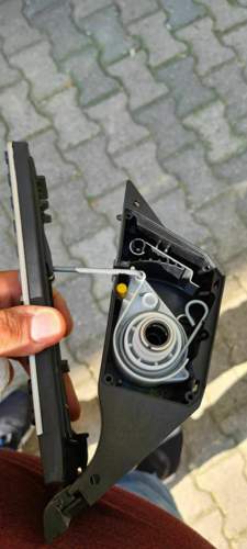

Hi Leute,
da ich in letzter Zeit beim Kickdown der Motor in den Notlauf geht und im Fehlerspeicher als Ursache das Gaspedal angezeigt wird, brauche ich eure Hilfe.
Im Fehlerspeicher steht Gaspedal Spannung zu hoch.
Hatte jemand so ein ähnliches Problem? Muss das Gaspedal gewechselt werden?
Würde mich um jegliche Hilfe freuen.

Ich würde als erstes Gaspedal erneuern.. die elektronik kann hier auch mal kaputt gehen, hatte das problem auf und dan stand irgendeine meldung und ging in den notlauf .. zusätzlich wurden die pins erneuert

Gaspedal muss nicht angelernt werden. Leider ein "Bekanntes" Problem. Bei den Vorgängern sind die Potis gestorben, beim 212er ist wieder eine Feder im Pedal. Da kann es sich lohnen das Pedal seitlich zu öffnen und die Feder nachzufetten. Hat den Fehler bei mir behoben, bei 170, 202, 208, 203 und 211 hat nur jeweils ein neues Pedal geholfen ... Also man sieht, MB schleppt das schon länger mit sich rum :D

Es muss ja auch nicht jeder Probleme damit haben. Habe selbst bei meinen Autos (s.o) schon 6 getauscht und insgesamt so um die 40. Quer beet durch die Baureihen, passiert halt. Ist ja auch nur nen elektronisches Bauteil. Ist dafür recht erschwinglich und einfach zu wechseln

Also sagt ihr, dass man es wechseln muss. Kann man nicht versuchen es zu reinigen und mit Polfett und oder Kupferpaste wieder Instand zu setzten?

LOL mach dich mit der Funktion so eines Pedal das noch dazu sicherheitsrelevant ist vertraut.
Wenn du da mit kupferpaste rann gehst wird es sehr interessant.

Ahh ja genau die Feder fetten hast ja geschrieben genau aber ich meinte da es oxidieren kann wie wäre es mit Kupferfett aber soll ja laut @Seppi-16gut sein.
