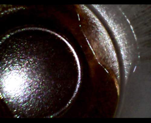

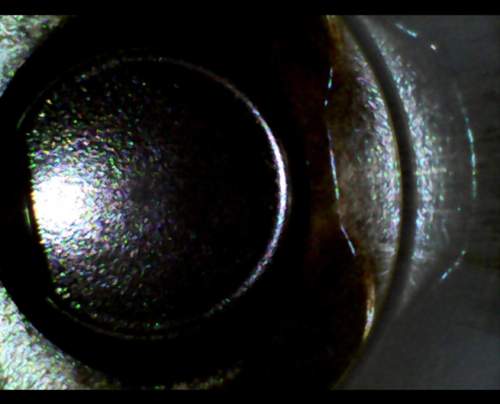

Ich habe eine frage in die Runde. Ich fahre einen W212 Limousine E350 CGI 6 Zylinder vom Baujahr 2011 und ich habe folgendes Problem. Das Auto VERBRENNT viel zu viel Öl Ca. 1l auf 100-200km).Nur bin ich mir unsicher, ob es an den Kolbenringen liegt oder an der Ventilschaftdichtung oder an etwas anderem. Laut Diagnose gibt es Verbrennungsaussetzer am 5. Zylinder somit läut das auto auf 5 statt 6 Zylindern. Beim Ausbau der 5. Zündkerze (Alle wurden erneuert) befand sich Öl an der Zündstelle. Nach reinigen lief es 1-2 Tage und dann ging es wieder los. Jetzt, sobald es gereinigt wird, nimmt der direkt neues Öl auf und zündet nicht. Ich füge ein Foto mit bei. Alle anderen Zündkerzen sind trocken und funktionieren problemlos. KM Stand liegt bei 150.000
Zusatzinfo: Öl von Mobil/Total 5w30 MC3
Ich bedanke mich schonmal für eure mühe und antworten.

Wobei es egal ist ob es Kolbenringe oder die Ventilschaftdichtungen sind, der Kopf muss runter und wenn das schon mal gemacht wurde kann man auch den Kolben ziehen.
Was mir als Diagnose allerdings noch einfällt wäre eine Druckverlust Prüfung mit Stethoskop am offenen Ventiltrieb.
Ist das der M272, den Motoren-Zimmerin einem seiner Videos als "Einweg-Motor" bezeichnet hat???...beschädigte Zylinderlaufbuchsen (Beschichtung), anfällige teure Injektoren etc. ...sh. Video auf Youtube.
Lass mal die Zylinder endoskopieren BEVOR du da Geld versenkst.

Ich tippe auf eine Undichtigkeit im Bereich Ventildeckeldichtung/Ventilschaftdichtung/Nockenwellendichtung der betreffenden Zylinderbank. Wahrscheinlich wird bei Dir mglw. auch Öl im betroffenen Zündkerzenschacht stehen, durchwandern und fleißigst mit verfeuert werden.
Das die Kerze wegen Kratzern in der Zylinderwandbeschichtung und/oder verschlissenen Kolbenringen so dermaßen vollgeplätschert werden soll, halte ich für weniger wahrscheinlich.
@SuperdadV8 schrieb am 10. Januar 2023 um 15:19:39 Uhr:
Die gezeigte Kerze verfeuert nichts mehr, das sieht schon fast nach Direktbeölung (Loch im Kolbenboden?) aus.

Nee, ich denke hier läuft einfach was nach! Endoskopie auf jeden Fall, m.E. auch Ventildeckel mal runternehmen. Dann weiß man mehr.

Da die Kerze vom ersten Gewindegang oben bis zur Elektrode den gleichen Ölfilm aufweist bin ich skeptisch...
Wie schaut denn der Brennraum aus?
hol dir mal USB Endoskop für das Mobiltelefon und lade die Bilder hier hoch.
