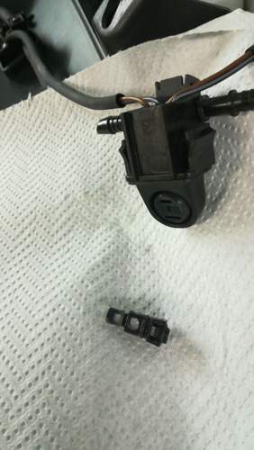

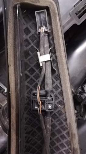

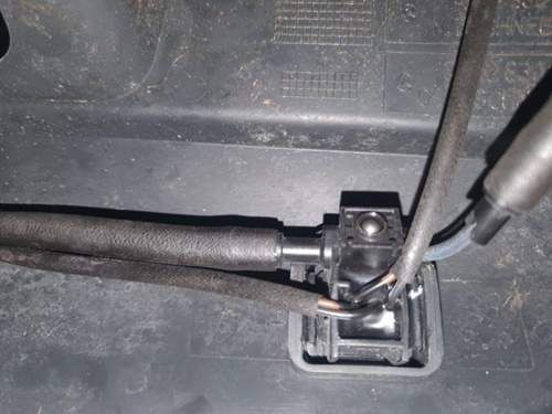

W212 Fächerdüse mit Heizung Frontscheibe verstopft -- reinigen statt kompletten Satz kaufen?
da ich oft von Forenbeiträgen profitiere möchte ich jetzt mal was zurückgeben.
Alles was ich zu verstopften Fächerdüsen bisher gefunden habe, war der Austausch des kompletten Schlauch/Düsen/Heizungssatzes für viel Geld.
Hier ist eine Lösung: (Etwas Aufwand, aber wirksam und Preiswert)
1) Scheibenwischerarme abbbauen ( Muttern entfernen und dann mit Abzieher abziehen)
2) Dübelschrauben der Plastikabdeckung entfernen
3) Abdeckung mit den 3 Düsen und Schläuchen herausnehmen und umdrehen.
4) betroffene Düse herausklipsen
jetzt kommt der Trick :
Jede Düse hat ein Rückschlagventil, welches in die Düse von hinten eingeklipst ist. Dieses Ventil verstopft und ist durch die Düse von vorne nicht zu reinigen!
Das Ventil ist nur herauszunehmen, wenn der Heizdraht herausgenommen wird.
Also:
5) am Ende der Schläuche, hinter der Beifahrerdüse die zwei Kabel im Schlauch durchschneiden. Dazu Schlauch vom Endstück abziehen.
6) Kabel aus Düse Ziehen
7) Rückschlagventil herausklipsen und reinigen
8) O-Ring mit Silikonfett einstreichen
9) Ventil einbauen
10) dünne Isolierschläuche über jedes Kabel führen
11) Kabel wieder durch Ventil führen und an den Enden zusammenlöten
12) Isolierschläuche über Lötstelle schieben und zur Isolierung mit Silikon füllen
13) alles wieder zusammenbauen ------- viel Geld gespart

Von der der falschen Art, die Litzen zu trennen/verbinden will ich erst gar nicht anfangen. Mein Vorschlag dazu, gleich einen Stecker einbauen, wenn man nicht an die original Trennstelle kommt.
@geht_was schrieb am 2. Januar 2018 um 10:13:10 Uhr:
Naja, ich weiß ja nicht was euch eure Freizeit wert ist, aber ich habe doch schneller den ganzen Kram getauscht. Auch sind dann alle Düsen neu.
Eine Trennung und Lötverbindung + Schrumpfschlauch ist sicher keine schlechte Lösung wenn richtig gemacht. Ist in 5min erledigt.
Bei einem Stecker der dann wo frei liegt (in einem Feuchtigkeitsumfeld) besteht halt immer auch die Gefahr der Oxidation und damit einhergehender Kontaktprobleme.
