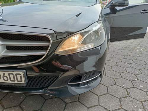

Hallo bei meinem W212 (T Modell S212) 220 CDI Mopf /Facelift EZ 08/2013 ist das linke Abblendlicht ausgefallen. Es handelt sich weder um Xenon, noch um H7, sondern um LED. Bei der Vertragswerkstatt sagte mir heute kurz ein Mitarbeiter: das Leuchtmittel kann nicht ersetzt werden, sondern der ganze Scheinwerfer müsste neu.....So ganz kompetent schien mir seine Aussage aber auch nicht zu sein.
Kann das Leuchtmittel tatsächlich nicht getauscht werden ? Ich dachte LED geht nicht kaputt ? Kann es evtl. auch etwas anderes sein zB Steuergerät oder Sicherung ?

also ILS (Intelligent Light Systems) hat das Auto nicht (dann müsste ja u.a. Kurvenlicht vorhanden sein, oder ?)

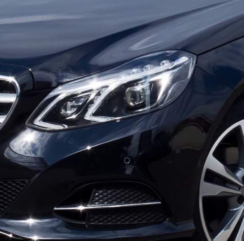

Nein, dein Dicker hat kein ILS. Die Anordnung der Leuchten ist eine komplett andere. Das erkennt man auf den ersten Blick.
Auf dem Bild ist ein Mopf mit ILS zu sehen.

Der 212 wurde ab MoPf mit Teil- LED Scheinwerfern ausgeliefert. Das Abblendlicht ist per LED betrieben, alles andere weitgehend mit konventionellen Leuchten ausgestattet. ILS wurde als aufpreispflichtige Option angeboten, da ist dann alles in LED ausgeführt.
