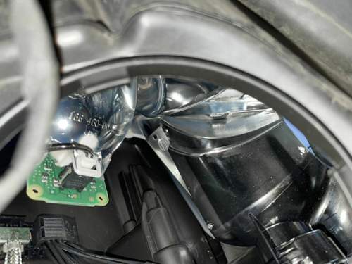

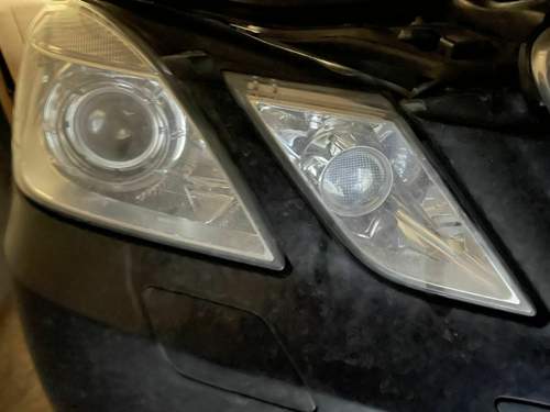

Ich wollte ein Leuchtmittel vom Fernlicht tauschen jedoch Gestalltet sich das nicht so leicht als gedacht !
Kann mir jemand sagen welches Leuchtmittel bzw welchen Scheinwerfer ich habe ?
Handelt es sich eventuell um ein Bi Xenon Scheinwerfer ist dort nur ein Xenon Brenner verbaut für Normales Licht und Fernlicht ?
Habe im Anhang 2 Bilder mit rauf geladen
über Rückmeldungen wäre Ich sehr dankbar.

Hallo ins Forum,
hhm, ob Du Xenon hast oder nicht, ist Dir bekannt, oder? Bei dem Scheinwerfer kann es sein, dass ein Xenon-SW ist (weil die SRA verbaut ist), aber sofort erkennbar ist's nicht. Schau' mal auf die Datenkarte, was da steht.
Beim Bi-Xenon ist es aber ohnehin so, dass der kein eigenes Leuchtmittel fürs Fernlicht hat. Der Xenon-Lichtstrahl ist immer Fernlicht und wird mit einer verschiebbaren Blende zum Abblendlicht. Innen ist beim Bi-Xenon das Standlicht, das Abbiegelicht und der IR-SW, wenn Nachsicht verbaut ist.
Viele Grüße
Peter

Danke für deine Antwort Peter,
Es geht um das innere Licht das empfinde Ich als "zu Gelb " wollte dieses tauschen kann aber dort kein Leuchtmittel finden in der Datenkarte kann ich nichts darüber sehen....

Hallo ins Forum,
@Hulk-1983 schrieb am 27. Februar 2022 um 21:42:47 Uhr:
mmh, da wirst Du nicht viel machen können. Das Gelbe innen ist bei Dir das Standlicht, was bei Deinem Mj '10 eine konventionelle Glühbirne ist (auch bei Xenon); das Tagfahrlicht ist aber schon LED (müsste bei Dir ein Winkel-LED-Modul sein). Mit der Änderung der Leuchtmittel zum Mj '12 (was mein Ex-212er hatte) wurden die graden LED-TFL eingeführt und das Standlicht auf eine bläulich-weißliche Lichtquelle umgestellt. Diese ist aber m.W. nicht einfach tauschbar (gibt's m.W. auch Themen dazu).
622 SCHEINWERFER MIT ILS RECHTSVERKEHR
Damit ist klar, dass es Bi-Xenon ist, da das ILS beim Vormopf immer Xenon hatte. Die Xenonbrenner sind vom Typ D1S.
Viele Grüße
Peter
Themenstarteram 27. Februar 2022 um 21:09
Super Peter tausend Dank für die Info.
Das heisst aber die innere runde Leuchte kann ich nicht tauschen was ist es Standlicht ?
Kannst du tauschen, aber klassische Glühfadenbirnen leichten immer eher gelblich.
Bei Xenonlicht ist das Standlicht keine Glühbirne!!! Sondern eine SMD leuchte. Diese kann man tauschen. Online gibt es angeblich SMD‘s die weis oder blau leuchten.

Meiner ist EZ 10.2010 und hat bereits diese LED Platine wie auch die geraden Tagfahrleuchten. Ich denke das hat mehr mit der Ausstattung zu tun, wie mit dem Baujahr...
Aber es gibt bei Ebay und Co solche Platinen die weißer bzw bläulicher sind.
In Bild 2 sieht man doch die Platine vom Standlicht. Andere Platine besorgen, Stecker abfummeln, Platine ausclipsen und gegen die neue tauschen. Schon hat man rein weisses LED Standlicht.
