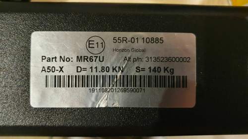

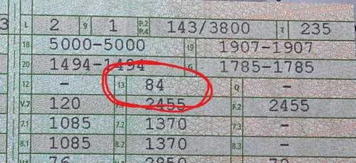

Nur komisch wenn man in die Anbauanleitung von der AHK schaut ist auf Seite 13 der Anleitung ein anderen Wert eingetragen, nämlich 84Kg wie bei der orignalen AHK.
Siehe Anhang
Ja, ich habe auch bemerkt, dass der Wert in der Anleitung anders war. Ich hatte sie übrigens dafür kontaktiert.
Der Wert in der Anleitung wäre falsch, das Typenschild ist der wahre Wert.

Ich habe dieses Team genommen, weil ich leider nicht das Original hatte. Also brauchte ich einen Aftermarket. Auch wenn ich nicht unbedingt 140 kg auf den Ball legen werde, ziehe ich es immer noch vor, die eines zu wählen, anstatt 90 kg eines Konkurrenten zu tragen. Ich habe also eine Sicherheitsreserve.
Es ist egal, was der Hersteller oder Lieferant der Anhängerkupplung schreibt, ausschlaggebend ist das was Mercedes freigibt....
Siehe Anhang
@O.Berg schrieb am 3. April 2020 um 11:02:52 Uhr:
Siehe Anhang

Ich wiederhole mich noch mal, die zulässige und von Mercedes freigegebene Stützlast steht in der gedruckte Ausführung der Betriebsanleitung die Du zu deinem Fahrzeug mitbekommen hast. Diese Angabe hat nichts damit zu tun ob man eine AHK ab Werk oder eine aus dem Zubehör montiert hat, sondern ist allgemein gültig.
Als Anlage ein Foto mit der Angabe aus der Betriebsanleitung:
@Der Vectra:
Genau so ist es! Exakt. Es ist unerheblich was auf der Kugelkupplung steht, Hauptsache der Wert der Stützlast ist gleich oder höher zur Herstellervorgabe.

Natürlich habe ich sehr gut verstanden. Ich habe die Bilder auch in meiner Bedienungsanleitung gesehen.
Ich habe mich vielleicht schlecht ausgedrückt, ich wollte implizieren, dass das Chassis daher laut Handbuch 100 kg für die Mercedes-Anhängerkupplung und den velospezifischen Mercedes-Träger aufnehmen kann.
Ich habe verstanden, dass der Ball des Mercedes-Fahrradträgers maximal 84 kg wiegt.
Meine Anhängerkupplung ist für 140 kg am Ball zugelassen, und wie wir oben sehen konnten, ist das Chassis gut in der Lage, 100 kg zu halten, so dass ich zumindest meine für 100 kg am Ball verwenden kann. Aufgrund seines Designs hält der Ball 140 kg.
