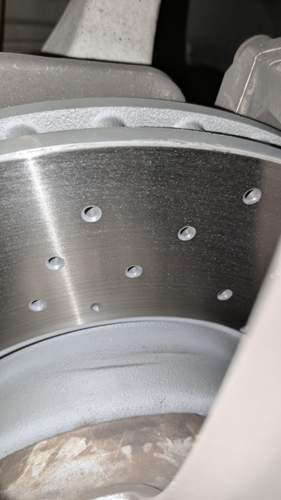

Bedenken sollte man unbedingt dass sich die Löcher der Scheiben zusetzen. Mann muss das Auto schon ordentlich, regelmäßig ausfahren und ziemlich "assozial" bremsen damit die dauerhaft frei bleiben. Ich "darf" unsere bei jedem Räderwechsel ausbohren (ne Drecksarbeit von hinten!), ansonsten zieht die Scheibe viele "bläuliche" Streifen wenn man die Bremse dann mal ordentlich nutzt. Sprich, man muss den Zustand der Scheibe kennen und wenn die Möglichkeit besteht nicht drauf bleiben, sondern in Intervallen (aus sehr hohen Geschwindigkeiten) bremsen damit die Gase zwischen Belag und Scheibe entweichen können. Bei freien Löchern gehen sie da automatisch raus.
