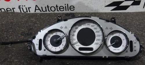

Hi zusammen,
Kann mir jemand sagen, ob ich ein w219 cls kombiinstrument, was ja eigentlich baugleich sein sollte in einen w211 einbauen kann?
Danke!
27 Antworten
Ja, musst nur den Rahmen von W211 übernehmen.
Der Rest passt und ist kompatibel.
@mozcoe schrieb am 7. Januar 2016 um 14:33:29 Uhr:
Passt.
Muss aber auf Null gestellt werden, (geht nicht mit SD), und dann mit der SD auf das FZ codiert werden.

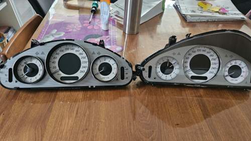

hi
habe mir einen tacho gekauft,gebraucht
der funktionirt auch, leider sind 2 sachen die als störung angezeigt werden
speedtronic und presafe (wenn ich das jetzt richtig geschrieben habe)
habe dann wieder den alten eingebaut
meiner hat die nummer A2115404711
der neue A2115408111
kann man das ändern oder mit sd umprogrammieren:confused:

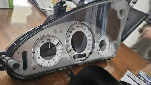

Guten Morgen zusammen,
klinke mich jetzt mal ganz frech mit ein, da mich das Thema auch schon seit langem beschäftigt.
Fahre ein W211 mit AMG Sportpaket und habe derzeit das originale helle KI verbaut, leider gefällt mir es gar nicht, da ich das Schwarze mit den nicht kursiven Ziffern viel edler finde. Würde auch gerne tauschen, deshalb ein paar Fragen diesbezüglich:
- Gibt es einen Unterschied zwischen 219er und 211er (konnte keinen bei den Ebay Angeboten finden)?
- Es sinnvoll ein neues zu kaufen, man liest oft von Pixelfehlern und anderen Problemen?
- Brauch ich ein spezielles, hinsichtlich Motorisierung und Sonderausstattung?
- Bedarf es noch weiterer Teile außer dem KI beim Tauschen?
- Sollte man den Tausch offiziell beim Freundlichen machen lassen bzw. wenn man es privat macht, wie kann man es umgehen, dass einem Kilometermanipulation vorgeworfen wird?
- Was kostet die ganze Umprogrammierung (evtl. über einen hier mitlesenden MTer ;) )

ich glaube der kilometerstand wird automatisch übernommen
und der ausbau ist kinder leicht
in 10 minuten ist der gewechselt
du brauchst nur einen torx schraubendreher und mehr nicht
die scheibe mit dem ramen wird nur abgezogen
ich habe das lenkrad runter und nach vorne gefahren, dann haste platz satt

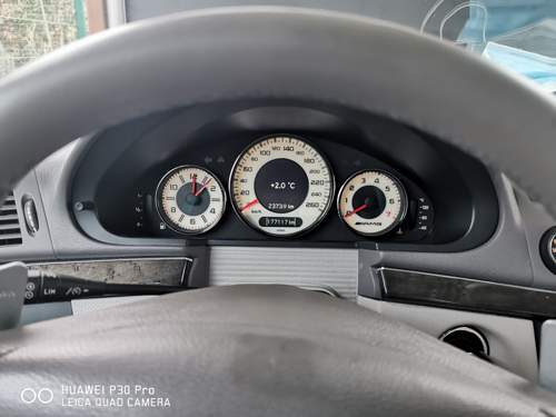

aber man kann ihn umprogrammieren
das werde ich die woche auch machen lassen
dann kann ich den kompletten tacho übernehmen
ist vieleicht eine günstige alternative für dich
