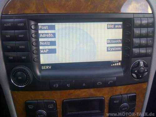

ich habe eine Weile versucht ein Android Smartphone an den Comand APS zu koppeln.
Leider hatte ich nur einmal kurz Erfolg (Meldung VERBUNDEN), danach war gleich wieder nicht verbunden.
Seit dem wirft das Comand bei der Bluetooth Suche immer sogleich den Fehler im Bild auf.
Normalerweise sollte es eine Weile suchen und die BT Geräte in der Nähe auflisten. Das hat es vorher auch getan. Jetzt nur noch der Fehler.
Wie werde ich den Fehler los, wie koppele ich das Smartphone?
Wer kennt sich aus??

du kannst mit deinem Comand kein Telefon koppeln,dazu brauchst du eine Bluetooth-Ladeschale oder ein HFP-Cradle.
Das Bluetooth am Comand ist nur für ein Headset.

Eventuell muss du das Gerät, welches getestet wurde, erst wieder aus der Liste der BT-Geräte löschen.

ps .@Bullethead : Wie das Bild zeigte - kommt nun nur noch ne Fehlermeldung ( hab das noch nicht mal getestet) -somit kommt der TE nicht mal zum Lösches des Störgeräts.
Könnte mir dazu ( zum Löschen des Stör-BT-Geräts) nur einen Comandreset auf die WE vorstellen..und Alles andere wieder eingeben!

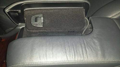

hey ich glaub ihr könntet mir weiter helfen. ich hab laut Datenkarte das SA 386 verbaut, Navi Comand mit DVD und in der Mittelarmlehne eine Vorrüstung aber weiß leider nicht was ich da anschliessen muss um die Funktion des Freisprechens nutzen zu können. Welches Handy bräuchte ich? welchen Adapter oder wie auch immer?
könntet ihr mir mal bitte ein Foto von eurer geöffneten Mittelarmlehne fürs Telefon schicken. Versuche seit Wochen da weiter zu kommen.
ich häng euch mal ein Foto von meiner Armlehne und deren Vorrüstung an. Über Bluetooth telefonieren habe ich öfers versucht, geht nicht.

Du hast eine Vorrüstung für eine UHI Aufnahmeschale in der Armauflage. Bei MB kann Dir der Teileonkel verraten was an Aufnahmeschalen noch lieferbar ist oder schau in der Bucht, da werden viele Telefone mit Aufnahmeschale verkauft.
yes hab endlich alles was ich dazu wissen muss und habe alles nötige bestellt - herrlich
