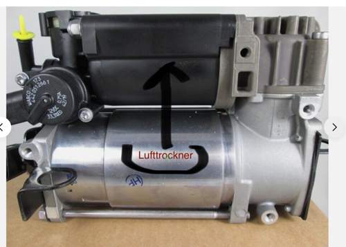

Hallo zusammen. Ich habe ein Problem mit dem Airmatic welches ich mehrere Monate verfolge. Als erstens gesagt, dass das Auslesen nichts anzeigt bezüglich der Problematik. Hier nun das Problem. Ich stelle das Fahrzeug ab, passiert es, dass dieses sich nach wenigen Stunden absenkt. Allerdings gleichmäßig. Nicht auf einer Seite oder so. Die Zeit ist unterschiedlich. Mal nach 4 Stunden, mal nach 8 oder länger aber es senkt sich deutlich ab und damit meine ich nicht das Absenken, wenn man das Fahrzeug verlässt. Das kenne ich. Lasse ich mal das Auto 24h unbewegt, senkt er sich komplett ab und natürlich geht öfter mal die Airmatic rote Warnmeldung im Display an. Sobald aufgepumpt, kein Thema. Dann aber passiert es alle 8 oder 10es mal, dass es sich gar nicht absenkt. Bleibt konstant aber öfter sehe ich, dass sich das Auto statt abzusenken oder gleich zu bleiben, komplett hochfährt bzw. aufpumpt. So wie wenn man auf dem Knopf drückt um das Fahrzeug anzuheben. Sobald ich dann das Fahrzeug angemacht habe, senkt es sich auf die normale Höhe. Einer mal eine Idee woran das Ganze liegen kann? Kilometerstand 328000. Das nur so am Rande, da ich oft lese, dass danach gefragt wird. Habe letztes Jahr vorne rechts ein Federbein undicht gehabt und erneuert. Dann war paar Monate alles gut und dann kamen diese o. g. Probleme.

Glaskugel ein: wahrscheinlich ist drin Kompressor am Ende seines Lebens angekommen und liefert ungenügend Druck und Menge. Damit stellen sich je nach momentanen Druckverhältnissen immer wieder unterschiedliche Zustände im System ein. Wenn du nicht zum auslesen zu MB gehen willst und mach 328.000km noch immer den ersten Kompressor drin hast und du ihn selber einbauen kannst, ist das einen Versuch wert. Aber Kauf dir unbedingt einen WABCO Kompressor, alles andere ist schade für die Arbeit. Schau mal bei Miessler Automotive vorbei da gibt es diesen Kompressor meist recht günstig
Ich war auslesen. Keine Fehler. Schrieb ich ja. Kompressor wurde vor 2.5 Jahren von MB erneut. War damals defekt gegangen. Wenn er schwach wäre könnte er das Fahrzeug nicht auf Niveau bringen oder noch höher pumpen was er tut und es käme eine Fehlermeldung was auch nicht der Fall ist. Der Druck ist ausreichend da lt Diagnisegerät. Danke trotzdem für Rückmeldung.

Problem gefunden und gelöst. Die Diagnosen brachten Null Infos oder Hilfe.....habe mal auf den Tip auf den Ventilblock gehört und es austauschen lassen.....Bingo.......Fahrzeug hält die Höhe und keine Probleme mehr.....auch das Fajrverhalten ist wieder das Alte. Bin begeistert. Kosten 70€ plus Einbaukosten.
