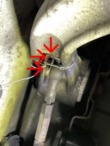

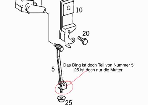

gestern hatte wehrend der Fahrt plötzlich eine Meldung "Airmatic zu tief" und das Auto lag VL unten. Also Rad ab und? Diese Koppelstange war oben ab, die obere Halterung ist einfach abgebrochen. Meine Frage, kann man die Halterung einzeln bestellen? Laut Katalog ist es ein Teil der Koppelstange (Nr. 5), stimmt es? Also nicht?
Das Problem war, dass der Kugelkopf eingerostet war und daher keine Bewegung der in sich möglich war :o
Danke
Hier paar Bilder. Erstmal provisorisch repariert, damit ich nach Hause komme.
