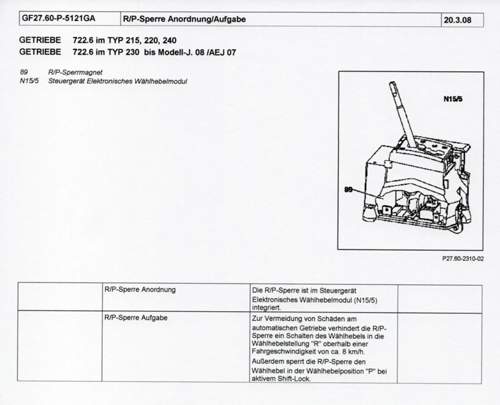

Aus gegebenem Anlass muss ich mich damit beschäftigen, wie die Freigabe des Wahlhebels erfolgt. Denn im Sommer 2021 wurde das zerbrochene Kunststoffteil durch ein Alu-Teil ersetzt. Das Rausziehen des Wahlhebels aus P war danach wie auch schon zuvor etwas hakelig. Besonders kräftiges Treten auf das Bremspedal behob die Schwierigkeit.. Bis heute! Denn der Wagen stand etwa 5 Monate unbenutzt im Freien... und sollte heute zum TÜV, was im Juli eigentlich erfolgen sollte. Aber ich konnte bei laufendem Motor den Wahlhebel nicht aus Position P rausziehen.
Daher meine Frage: Wie erfolgt die Freigabe des Wahlhebels aus P bei eingeschalteter Zündung und (kräftigem) Treten des Bremspedals?
Eine meiner Vorstellung ist die, dass durch den Druck der Bremsflüssigkeit ein kleiner Bolzen in den Schaltblock gedrückt wird, der im Schaltblock eine Sperre löst.
Die andere Idee ist die, dass durch einen Magneten ein sperrender Bolzen/Hebel weggezogen wird.

Das Entsperren des Wählhebels wird nicht durch Bremsflüssigkeitsdruck bewirkt - sondern durch Betätigung des Bremslichtschalters oben am Bremspedalhebel. D.h. ein kräftiges Treten aufs Bremspedal ist nicht nötig, normale Betätigung des Pedals genügt.
Dieser Schalter hat 2 Kontaktpaare, das Eine ist zuständig für die Bremsleuchten, das Andere für ESP/ABS usw.
Es ist also durchaus möglich daß ein defekter Schalter [oder Sicherung #16+37] die Ursache dafür ist daß der Wählhebel nicht entsperrt wird.
Den berüchtigten Plastiksperrhebel hast Du ja bereits erneuert, also würde ich erstmal den folgenden einfachen keep-it-simple Test machen:
Bei eingeschalteter Zündung, geschlossenen Fenstern [damit absolute Stille herrscht] und Ruhe im Fahrzeug das Bremspedal normal drücken. Im Schalthebelbock solltest Du jetzt ein ganz feines Knacken hören - nämlich der Sperrmagnet macht seine Arbeit. In diesem Fall muß man davon ausgehen, daß der Bremslichtschalter i.O. ist.
Wenn Du gar nix hörst dürfte der Schalter defekt sein, also auswechseln oder in der Steckerkupplung überbrücken um zu sehen, ob der Wählhebel dann entsperrt.
Hier im Forum gibt es einen ganz abenteuerlichen Beitrag zu diesem Thema indem die Allgemeinheit sofort den Ausbau des Wählhebelmoduls und Erneuerung des Sperrhebels vorschlug, da der Hebel nicht aus P heraus kam.
Das wurde dann vom TE auch gemacht, Resultat war keine Änderung. Danach hat der TE dann den Bremslichtschalter erneuert und das Problem war behoben. Witzig ist dabei, daß der TE von Anfang an 2 mal auf die Möglichkeit eines defekten Bremslichtschalters hingewiesen wurde - allerdings glaubte er wohl, daß sich die Mehrheit nicht irren kann und deshalb gleich den Schaltbock ausgebaut ?

Bei meinem Benz ist es gerade in dem Sinn digital, dass es mal geht und mal nicht. Meine Batterie ist 2 Jahre alt und in der Regel schmeißt der Kurztest bei entladener Batterie jede Menge Fehler raus. Das habe ich alles nicht. Es gibt auch keine CAN-Bus Fehler. Diese kamen verständlicherweise erst, nachdem die Sicherung 16, 34, 37 und 83 gezogen wurden, um einen Reset der Steuergeräte ESP, EZS, EGS, ZGW und EWM zu provozieren. Das hat nichts gebracht.
Bei den Ist-Werten (DAS) des Steuergerätes ESP kann man den EIN/AUS-Wechsel der Schließer/Öffner des Bremslichtschalters deutlich und reproduzierbar ablesen. Beim EWM funktioniert das aber nicht!
Ich bin mit der Diagnose noch nicht ganz durch, da ich dazu auch die Werte für den Falll des Lösens aus "R" benötige. Beim jetzigen Stand gehe ich davon aus, dass Shift-Lock aktiv ist und das EWM keine Freigabe vom ESZ bzw. ESP bekommt, weil das Signal vom Bremslichtschalter-Öffner über den CAN-Bus nicht richtig verarbeitet wird.
