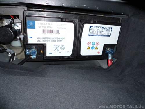

Kann ich das MXS 7 alternativ auch am Zigarettenanzünder anschliessen ? Es soll ja entsprechende Adapter dafür geben , bzw. gibts beim W 220 noch einen separaten Anschluss für das Gerät.
An den Batterieanschlüssen rumfummeln ist nicht so mein Ding.
Kann man, aber er muss Dauerstrom haben. Steckdosen im Kofferraum werden deshalb oftmals umgerüstet.
Ich finde die Lösung mit dem Adapterkabel von CETEK gelungen. An der Batterieseite sind Ösen. Diese schiebt man auf die Schraube der Polklemme und schraubt noch ein Mutter darauf. Die Polklemmen müssen dafür nicht gelöst oder abgenommen werden. Beim Pluspol muss man allerdings Obacht geben. Wenn man die Mutter mit einem Schlüssel anzieht, sollte dieser beim Einsatz durch eine ungeübte Person isoliert sein (Klebeband), damit man nicht mit dem blanken Schlüssel Metall berührt und einen Kurzschluss einleitet.
