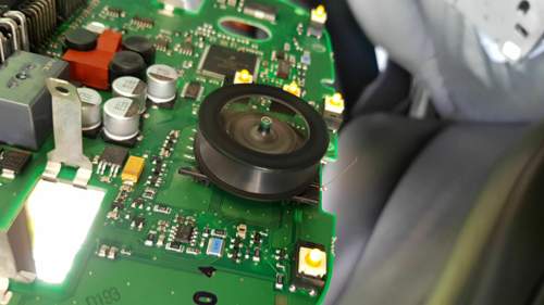

Die Lösung des Problems hier wie folgt:
Die neue Dachbedieneinheit aus den USA, Kostenpunkt inklusive Allem lag bei 90 Dollar, zeigte natürlich dieselbe Problematik. Mir war wichtig, dass die Teilenummer zu 100 Prozent stimmig ist, und das die Farbe passt.
Ich hatte ja zusätzlich bei meiner alten DBE das Problem, dass die Fondbeleuchtung ebenfalls keinerlei Funktion mehr aufwies.

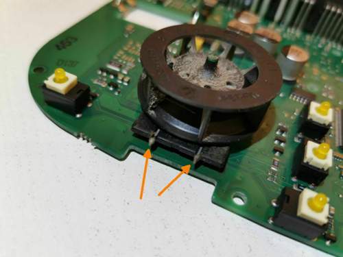

Nun ja, ich habe letztendlich die DBE aus den USA geöffnet, und dort natürlich ebenfalls die Reste der zerbröselten Leitung des Temperaturfühlers gesichtet. Ich habe dann den Temperaturfühler entnommen, und alles ordentlich mit einem Pinsel gereinigt. Dann habe ich mir aus einem alten Trafo die gewickelte Kupferspule ausgebaut. Hier war der gewickelte Kupferdraht vom Durchmesser her (sehr dünn) nahezu identisch mit der Drahtstärke aus der DBE.
Mit einem feinen Lötkolben habe ich die Drahtführung im Lüftergehäuse nachbearbeitet, respektive etwas vergrößert, damit der Draht hinterher nicht am drehenden Lüfter schleifen kann.
Im Anschluß habe ich dem Temperatursensor neue Drahtbeinchen aus eben dem gewickelten Kupferdraht angelötet. Danach Anpassung des fertigen Temperatursensors im Lüftergehäuse, unbedingt auf korrekten Sitz etwa mittig über dem Lüfterrad achten, damit die Temperaturregelung hinterher auch stimmig ist. Meine bearbeiteten Drahtführungen im Lüftergehäuse habe ich dann mit dem Lötkolben wieder etwas zugeschmolzen, damit die Drähte nicht mehr verrutschen können.
Im Anschluß das Lüftergehäuse mit dem installierten Temperatursensor auf die Platine aufclipsen. Danach können final die Endbeine des Temperatursensors an die Anschlüsse der Platine angelötet werden.
Dauer der ganzen Arie etwa eine Stunde, man braucht ein sehr ruhiges Händchen und einen Lötkolben mit kleiner Spitze.
Meine Klimafunktion ist wieder einwandfrei, die Fondbeleuchtung funktioniert auch endlich wieder!:D

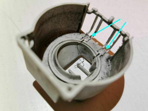

Vorangegangen war folgendes Fehlerbild : Heizung / Klimaregelung unlogisch , falsche Gebläsestufen Wahl im Automatikmodus, sowie falsche Ausgabetemperatur.

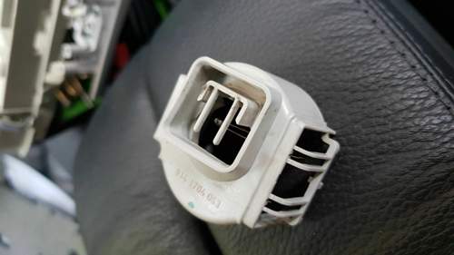

Nachdem die SD den Fehler Temperatursensor DBE diagnostiziert hatte , baute ich diese aus ( 4 Metall Clips eindrücken bei abgenommenen Lichthauben ), Verkabelung trennen und aufschrauben .
Siehe da , eines der hauchdünnen drahtbeinchen des Temp. Sensors war ab. Bei bloßer Berührung zerbröselten die Beinchen in mehrere Teile.
Schnell war eine DBE aus der Bucht bestellt , allerdings von einem Vormopf da sie Optisch exakt gleich aussehen .... nach dem Einbau kamen diverse Fehlermeldungen .
Vormopf <-----> mopf funktioniert also nicht ! Bitte Teilenummer ( die ersten 6 vergleichen )
Neue Bestellung von einem Mopf in beige .... da ich grau habe , habe ich beide DBE'en aufgeschraubt und die Platinen getauscht.
Vorher VORSICHTIG den Lüfter und Temp Sensor ausgepustet in der Hoffnung er zerbröselt nicht wieder .
Nach dem Einbau der Lüfter Test : Taschentuch ( meist 4 lagig) aufgetrennt so dass ich nur eine Lage hatte , davon ein Schnipsel an die Gitteröffnung der DBE halten , wenn er "kleben" bleibt dreht sich der Lüfter .
Es musste außer einer neu Norminierung des SHD nichts gemacht werden . Klimaregelung funktioniert perfekt . Es waren also nicht wie ich erst in Verdacht hatte die Duo Ventile die mich wesentlich mehr Aufwand gekostet hätten :)
