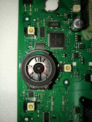

Ich hatte ja zusätzlich bei meiner alten DBE das Problem, dass die Fondbeleuchtung ebenfalls keinerlei Funktion mehr aufwies.
Nun ja, ich habe letztendlich die DBE aus den USA geöffnet, und dort natürlich ebenfalls die Reste der zerbröselten Leitung des Temperaturfühlers gesichtet. Ich habe dann den Temperaturfühler entnommen, und alles ordentlich mit einem Pinsel gereinigt. Dann habe ich mir aus einem alten Trafo die gewickelte Kupferspule ausgebaut. Hier war der gewickelte Kupferdraht vom Durchmesser her (sehr dünn) nahezu identisch mit der Drahtstärke aus der DBE.
Mit einem feinen Lötkolben habe ich die Drahtführung im Lüftergehäuse nachbearbeitet, respektive etwas vergrößert, damit der Draht hinterher nicht am drehenden Lüfter schleifen kann.
Im Anschluß habe ich dem Temperatursensor neue Drahtbeinchen aus eben dem gewickelten Kupferdraht angelötet. Danach Anpassung des fertigen Temperatursensors im Lüftergehäuse, unbedingt auf korrekten Sitz etwa mittig über dem Lüfterrad achten, damit die Temperaturregelung hinterher auch stimmig ist. Meine bearbeiteten Drahtführungen im Lüftergehäuse habe ich dann mit dem Lötkolben wieder etwas zugeschmolzen, damit die Drähte nicht mehr verrutschen können.
Im Anschluß das Lüftergehäuse mit dem installierten Temperatursensor auf die Platine aufclipsen. Danach können final die Endbeine des Temperatursensors an die Anschlüsse der Platine angelötet werden.
Dauer der ganzen Arie etwa eine Stunde, man braucht ein sehr ruhiges Händchen und einen Lötkolben mit kleiner Spitze.
Meine Klimafunktion ist wieder einwandfrei, die Fondbeleuchtung funktioniert auch endlich wieder!:D

Nachdem die SD den Fehler Temperatursensor DBE diagnostiziert hatte , baute ich diese aus ( 4 Metall Clips eindrücken bei abgenommenen Lichthauben ), Verkabelung trennen und aufschrauben .
Siehe da , eines der hauchdünnen drahtbeinchen des Temp. Sensors war ab. Bei bloßer Berührung zerbröselten die Beinchen in mehrere Teile.
Schnell war eine DBE aus der Bucht bestellt , allerdings von einem Vormopf da sie Optisch exakt gleich aussehen .... nach dem Einbau kamen diverse Fehlermeldungen .
Vormopf <-----> mopf funktioniert also nicht ! Bitte Teilenummer ( die ersten 6 vergleichen )
Neue Bestellung von einem Mopf in beige .... da ich grau habe , habe ich beide DBE'en aufgeschraubt und die Platinen getauscht.
Vorher VORSICHTIG den Lüfter und Temp Sensor ausgepustet in der Hoffnung er zerbröselt nicht wieder .

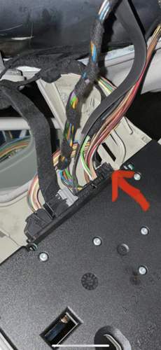

Da gibt es mehrere Möglichkeiten. Erst mal mit einem starken Staubsauger an dem kleinen Gitter an der DBE aussaugen. Vielleicht reicht das schon. Oder DBE ausbauen den Sensor überprüfen, vielleicht ist er nur ausgelötet. Oder eine alte DBE kaufen und den Sensor oder die Elektronik in dein Gehäuse umbauen und hoffen, dass der Sensor noch gut ist. Oder zu versuchen die Daten des Sensors zu ermitteln und bei einem Elektronikladen Ersatz kaufen. Übrigens das Thema gab es vor ein paar Wochen schon mal hier im Forum
Hallo @easyyyyy
Ich habe hier noch eine funktionierende DBE die könntest du mal ausprobieren ist ja in paar Minuten getauscht,und BN ist ja nicht weit von Rösrath.
Wenn möchtest kannst du mich per Pn kontaktieren.

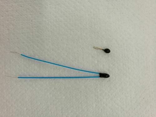

Mein Temperaturwiderstand für die Klimaautomatik in der Dacheinheit ist defekt. Kann mir jemand mitteilen welchen Wert der Wiederstand hat, damit ich den richtigen einlöten kann. Ausserdem geht nach Aus- und Einbau der Dacheinheit das Innenraumlicht nicht mehr, gibt's da einen Trick. Fahrzeug ist ein W220 S500 lang 4matic Bj.2004.
Gruß Rainer.
Original geschrieben von Bullethead
Besorge dir mal einen 10kOhm NTC-Thermistor, -30 bis 125°C, 5% Toleranz, und versuche es damit (Tipp aus einem amerikanischen MB-Forum).
Original geschrieben von Captain-74
Hallo!
Der Temperaturfühler hat gepasst, haben ihn bei Conrad best.
Danke für die Info.
Innenraumbeleuchtung funzt auch wieder, beim Einlöten haben wir den Widerstand verlängert und den Draht am kleinen Lüftergehäuse außen vorbei anstatt innen durch. Die Drahtstärke hat gelangt das die Taster zum Schaltelement keinen Kontakt mehr hatten. Also aufpassen!
Jetzt klappt die Klimaautomatik wieder und 450€ für die Dacheinheit gespart.
