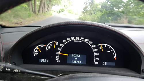

mein S 55 lang AMG Bj. 2000, selbst neu gekauft, wird schon seit ein paar Jahren nur noch als gelegentliches Sommerfahrzeug genutzt. Irgendwann im Oktober stelle ich ihn mit abgeklemmter Batterie in die Garage und irgendwann hole ich ihn heraus. Dieses Jahr erst wieder Mitte Juli. Was mich ärgert, die Zeituhr im Kombiinstrument zeigt nichts mehr an. Alle anderen Funktionen funktionieren einwandfrei. Ich habe schon ein neueres Kombiinstrument drin, ich erhielt 2010 ein neues auf Kulanz. Der freundliche meint, es gäbe Firmen, die sich auf die Reparatur spezialiert hätten, sie würden es ausbauen, der Spezialist würde löten und danach würde es eben wieder eingebaut. Hört sich logisch an.
Hattet Ihr schon mal dasselbe Problem und wie habt Ihr es gelöst?

Ich will nochmal klarstellen, was ich genau meine. Nicht die Uhr im Comand, die geht, mit der hab ich kein Problem. Es geht um die Uhr bzw. besser Digitalanzeige der Uhrzeit, die rechts unten zu sehen sein müsste, neben der Anzeige "DS". Auf dem Foto sieht man, dass da was fehlt. Und früher war da die Zeitanzeige in digital, also z.B: 12:43

Diese Uhrzeit ist die aus dem Comand. Wenn diese aktuell eingestellt wird (mit SYS) dann wird sie ins KI übernommen. Wenn unter SYS die Uhrzeit aktuell ist uns das Datum auch, und im KI ist nichts, dann gibt es unter Umständen ein CAN Busproblem
Themenstarteram 4. August 2020 um 20:46
Ja, die Uhr im Comand habe ich mit SYS neu eingestellt. Trotzdem ist es an der richtigen Stelle im Kombiinstrument dunkel. Du meinst, es wäre ein CAN Bus Problem? Dann wäre es ja völlig verkehrt, das KI auszubauen, um nach defekten Lötstellen zu suchen. Wie kann man CAN Bus Probleme beheben? Danke & Gruß Ralf
Welches Datum hast du unter SYS? CAN Busfehler kann man nur mit der Stardiagnose ermitteln. Das KI dürfte nicht das Problem sein. Eher schon vielleicht die Stecker am Comand. Steh dein Wagen in einer Tiefgarage ohne GPS-Empfang oder draußen?
