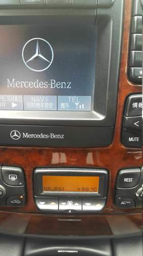

wie kann man das im bedienteil auslesen
Du musst die Tasten für Restwärme und 0 (An/Austaste der Klimaanlage) gleichzeitig für ca. 5 Sekunden festhalten.
Dabei muss der Zündschlüssel auf Position 2 stehen, wenn das Menü erscheint kannst du mit der linken Tempraturtaste die einzelnen Positionen ansteuern.
Moin Klaus,
also bei meinem muss ich "nur" die "R" Taste fuer ca. 5 Sekunden gedrueckt halten und es funktioniert; der Rest wie von dir beschrieben.
Ich wuerde das allerdings bei laufendem Motor und eingeschalteter Klima machen; mache ich immer so ;)
LG Werner

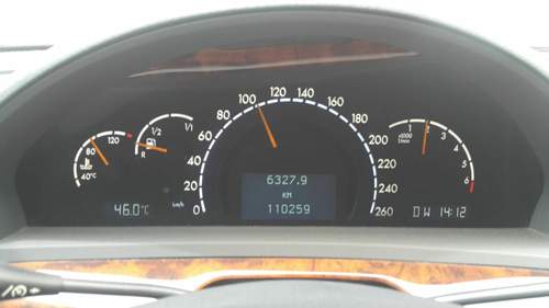

P.S. Im Anhang ein Photo der Kuehlmitteltemperatur (Nr. 6) bei einer AT von 46 Grad; ist schon erstaunlich welche Leistung dieser eine Luefter vorne bringt, allerdings laueft er dabei auch turbinenartig :cool:
Ach ja, auf Nr. 7 kommt dann der Druck im Klimasystem als Info fuer den TE.
W220-motortemp-bei-einer-at-von-46-grad
W220-at-am-13-05-2018-dubai
Ja, natürlich ist es, je nach dem welche Werte man kontrollieren möchte, auch erforderlich das der Motor läuft.
Wenn man nur die Rest-Taste drückt werden nur die Werte und die Positionsnummer angezeigt, so weit ich weiß.
Wenn beide Tasten gedrückt werden bekommt man auch die Bezeichnung der Positionen angezeigt.
