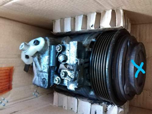

Es war tatsächlich der falsche Kompressor. Die Werkstatt hatte sich an dem Kompressor orientiert der vorher verbaut gewesen ist. Da der vorherige Kompressor bereits falsch war und jemand den Stecker einfach getauscht hatte um ihn passend zu machen viel das der Werkstatt nicht auf.
Die Werkstatt hat auf Grund eurer Hinweise, den anderen Kompressor ohne Magnetkupplung, den Stecker wiederauf original zurückgebaut und die Klimaanlage läuft.

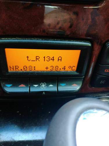

Hast du mal die Leitungen der Klimaanlage im Motorraum mit der Hand abgefüllt, ob die Leitungen kalt bzw. warm sind? vielleicht öffnet das Verdampferventil nicht? Aber das müsste man im Fehlerprotokoll finden.

Schläuche werden alle warm, Kondensator auch. Wo müsste ich den kalte Schläuche finden?

Ich habe mir den alten Kompressor mitgeben lassen, der optisch für mich super aussieht.
Kann ich den selber irgendwie auf Funktion prüfen lassen oder gibt es Firmen die das tun? Eine Rechtschutzversicherung habe ich für das Fahrzeug.

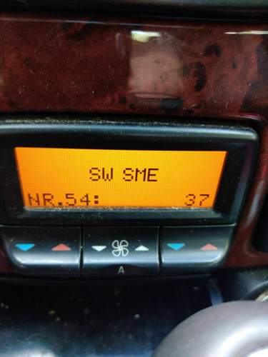

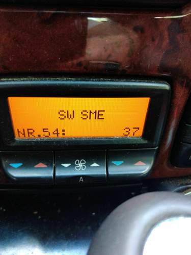

@Kevin.Bergmann030 Der Wert 54 im Klimamenue zeigt, ob der Klimakompressor in Not-Aus gegangen ist. Das macht der wenn Füllstand nicht stimmt, der Druck zu niedrig ist oder zu hoch oder sonstige Unregelmässigkeiten auftreten. Wie man den Not-Aus quittiert, dass alles wieder läuft, wenn die Störung behoben ist weiss ich leider nicht. Kalte Leitungen kommen vom Kompressor und laufen in Richtung Verdampfer (hinter dem Armaturenbrett). Ausserdem müsste der Menüpunkt 08 die Kältemitteltemperatur anzeigen, die dann deutlich unter Umgebungstemperatur sein muss.
Okay danke. Ich gehe wieder zum Auto und prüfe das.
Stop & Go hat zurück gerufen. Sie haben wohl um festzustellen das mein alter Kompressor defekt ist, an diesen 12 Volt angelegt. Da ich ihn im Kofferraum habe werde ich das nun auch gleich Mal prüfen.
Laut Stop an Go liegt wohl am Kompressor keine konstante Spannung (12 Volt?) an, weshalb er nicht anläuft.
