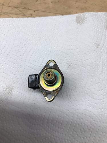

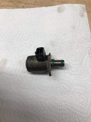

Hier soll es mal um meine Lenkung am W220 gehen (2002er, S320CDI) mit- Parameterlenkung.
zur Story. gekauft Oktober 2021, und von Anfang an fand ich die Lenkung in gewissen Fahrsituationen ein bisschen schwer. nicht so dass garnix geht- Unterstützung ist da, aber immer so die Mitte zwischen normal und Schwer. Bei einem freund von mir fühlt sich das ganze aber genauso (bescheiden9 an. dachte also es sein normal. Bin vor paar Wochen dann einen S500 gefahren- göttlich smoothe Lenkung, Verstellung geht spürbar. okay, hier stimmte was nicht. Hab dann rausgefunden das die Parameter-Servo Serie ist. Also stimmt bei meinem was nicht, bei dem vom Kollegen auch nicht. Interessant ist auch, dass das LG bei mir mal getauscht wurde (kam Dreck rein- Manschette kaputt und dann....)- mit dem neuen LG hatte sich aber nichts geändert. Ob wohl bei beiden Lenkungen das Parameterventil streikt? Naja. hab's dann ausgebaut, ging ganz ok (bisschen fummelig aber kam raus), hab's dann sauber gemacht und auch getestet. ging bei Direkt Bestromung problemlos und hat auch bei Schließung keine Druckluft durchgelassen. Also nicht das Problem. Hab`s wieder reingemacht und bin dann runter von den Rampen um das Öl wieder aufzukippen, die erste Lenkung ging butterweich, dann direkt wieder schwer (nachdem ich den Ölstand komplett aufgefüllt habe).
Öl habe ich welches aus dem Baumarkt reingetan, sicher nicht optimal, aber auch nicht der Grund denke ich.
Was die Werkstatt genommen hatte beim Wechsel vor ein paar Monaten weiß ich nicht. Auf jeden Fall war das was rauskam ziemlich braun.
Vielleicht baut die Servo kein Druck mehr auf ? Bzw. genug ?
Die Elektronik macht was Sie soll, hab mir ein Multimeter in den Innenraum gelegt. Je schneller das Auto desto weniger Strom geht ans Ventil, geht also. Stecker ist wie neu, nicht grün o.ä, Widerstände passen auch.
Geändert hat sich was, ich merke schon manchmal mehr eine sporadisch leichtere Lenkung, das war früher nur seeeeehr selten zu spüren- richtig ist es aber immer noch nicht.
Was würdet ihr tun ? Servopumpe ? Geräuschtechnisch verhält die sich unauffällig...
Freue mich auf Hilfe!

Hi, ich hatte damals das Parameterventil ausgebaut und auf dem Tisch bestromt.
Das Ding geht sauschnell auf und zu, ich meine je schneller du fährst desto weiter geht die Spannung am Ventil zurück (geht dann langsamer auf und zu) und desto schwerer wird am Ende die Lenkung.
Bei mir ging es trotzdem nicht- Die Servopumpe hat nicht mehr genug Power gemacht, die getauscht und gut !
