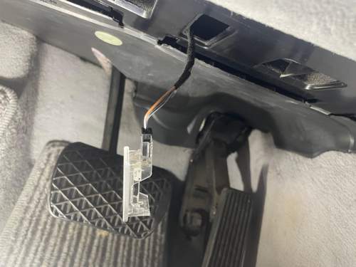

Hi, anhand vom Bild sieht ihr, dass ein Kabel lose ist.
Weiß jemand ggf wie es gesteckt gehört und oder ist das normal ?

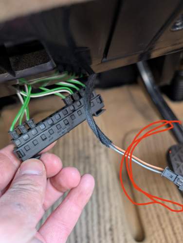

Das ist die Canbus Verteilung. Normalerweise in der Kunststoffverkleidung nur fixiert. Der lose Stecker muss nur eingerastet werden,da wo er war. Gruß

Da je für die Antwort. Problem ist nun, dass ich nicht weiß wo ich es einstecken muss. Hab es provisorisch nur fürs Bild Mal angesteckt. Wo kriege ich da eine Anleitung. Ah der Vorbesitzer hat mopf comand eingebaut und hinten 2x DVD Display und nen DVD Player eingebaut

Normalerweise brauchst du das darin nur fixieren und wenn alles funktioniert ust doch alles gut.
Ich würde die steckerleisten mit kabelbindern fixieren
Der Stecker ist für die Fußraum Beleuchtung! Der hat nix mit dem CAN-C Stecker zu tun.
Wage zu widersprechen, ist imho canbus.
Je nach blingbling mehr oder weniger belegt.
Gehört so, da gibt's ne Lasche wo man die leiste einklipst
Die Kabelfarbe kannst du sehen?

Das dürfte richtig sein. Hier ein Foto von meinem VorMopf
Fußraum Beleuchtung

Quatsch, biste farbenblind ?
grün/weisse Kabel alle CAN, der andere Stecker mit dem braunen Kabel gehört NICHT in den CANVerteiler.
Hab die Frage falsch verstanden, dachte es geht darum wo der Verteiler befestigt wird.
Das braune gehört da selbstverständlich nicht rein.
Boz33 zeigt doch ganz klar in seinen Bildern von welchem Stecker er redet !
