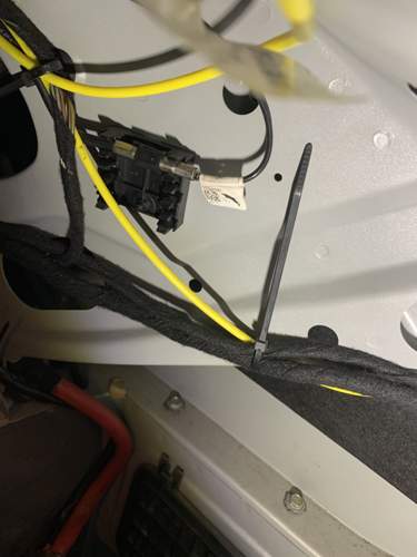

Prüfe mal die Antennenleitung. Hinter der Verkleidung hinten rechts im Kofferraum sind 2 Antennenstecker eines davon GPS, vielleicht ist der Stecker raus.
Themenstarteram 19. Juli 2018 um 10:20
hi bamberger,
die verkleidung hatte ich gestern mal ab.
ich habe da zwei "dünne" kabel gesehen, deren stecker in einer halterung angebracht sind.
meinst du diese?
Themenstarteram 19. Juli 2018 um 10:25
@ schwertderzeit:
ich würde halt gerne erst mal selbst in erfahrung bringen, was defekt ist, bevor ich mich in die hände einer werkstatt begebe und die mir alles mögliche erzählen können.
traue leider nach schlechten erfahrungen.
Ja, das sind die beiden Kabelverbinder die von der Antenne kommen.
Themenstarteram 19. Juli 2018 um 10:47
diese sind verbunden
Ja, es ist auch eher unwahrscheinlich das gerade an dieser Stelle etwas nicht in Ordnung ist.
Es besteht aber die Möglichkeit das diese Steckverbindung durch Oxidation keinen Kontakt mehr ermöglicht, ist zwar seltener der Fall aber die Stecker mal eben aus der Halterung zu nehmen und mal nachschauen ist jetzt auch nicht unbedingt so aufwendig.
Die Stecker sind aber durch ein Sicherungsring gegen herausziehen gesichert, also nicht einfach mit viel Kraft dran ziehen.
