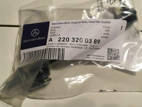

Wenn ich das richtig verstanden habe, dann tausche ich zuerst die vorderen Verbindungsstangen zu den Sensoren, mit der Teilenummer A 220 320 03 89. Für die Hinterachse ist die "Geberstange" verstellbar und ich stelle das nach Maß ein. Die zweite Explosionszeichnung unter dem Link "Hinterachse" von Bamberger_1 zeigt ein Fzg mit ABC. Ich habe ein Fzg mit Airmatic. Die Stange auf der Zeichnung sieht aber auch verstellbar aus.
Frage dazu noch: Was brauche ich an Gerätschaften? muss das Fahrzeug dafür aufgebockt sein? steht die Stange unter Spannung im Sinne von physischem Druck (nicht elektr. Spannung)? Um an die Stange für hinten zu kommen, muss ich sicherlich von unten ran, also Hebebühne o.ä.
Sollte ich versuchsweise probieren, die verschi...nen (sorry) einstellbaren Stangen zu verstellen? Wenn die länger werden (ich meine vorne), geht das auto dann tiefer oder höher? :-)
Auto ganz nach oben pumpen (wegen Platz. Dann muss nicht mal das Rad ab). Zündung aus! Alte Stangen raus und neue rein. Aufpassen das sich der Sensor nicht verdreht. Ist ne Sache von 10 min. Die sind einfach gesteckt auf einen Kugelkopf. Hinten könnte ohne aufbocken fummelig werden aber geht auch. Ob du hinten eine neue brauchst oder die alte nur verstellen musst weiß ich nicht.
Vorne ist umgekehrte Logik - länger = tiefer. Ich würde aber die unter 50 Euro investieren und die originalen, starren Koppelstangen einbauen. Standardwerkzeug, Prozedur selbsterklärend. Vorne ist es leichter, wenn man das Rad ausbaut, kann man aber auch einfach mit dem Wagenheber anheben wie beim Radwechsel. Hinten kannst du, wenn du sportlich bist, auf einer Seite wiederum anheben wie zum Radwechsel und dann unters Auto kriechen; der Sensor ist ungefähr mittig, wo das Differential sitzt. Ich hatte das jedenfalls so gemacht. Keinerlei physische Spannung im Übrigen.

Also, habe die Teile abgeholt.
Bei der ersten Sichtung der Einbausituation fällt allerdings auf,daß das offenbar doch nicht die richtigen Teile sind. Siehe Bilder. Das Größenverhältnis der Stangen ist auf den Fotos verfälscht, weil die neune Stangen näher an der Handykamera sind, also nicht wundern. Die Fotos sind ohnehin nicht ganz so toll, entschuldigt, bitte.
Könnt Ihr Euch irgend einen Reim darauf machen, wie das passen soll?
Kann mir evtl mal jemand Bilder von seiner "Koppelstange" bzw. Sensorstange schicken, am besten voneinem Modell nach MOPF.

Themenstarteram 21. März 2018 um 19:21
Ich glaube ich habe die Lösung selbst gefunden:
Die verdrehbare Seite ist oben. Die Schraube geht durch ein Loch im Querlenker. Siehe Foto.
Man kann die Mutter (nr 1) oben auf dem Querlenker sehen (alles ordentlich schmutzig, sorry, fahre in Mecklenburg auch mal auf schlechten Straßen bei dem Wetter). Dann kann ich den Kugelkopf abnehmen, der die alte "Tuning-Stange" (nr 2) hält. Oh Mann! na mal sehen. werde auf jeden Fall das Rad abnehmen müssen. Hoffentlich ärgere ich damit nicht irgendwelche Elektronik... Dann fährt der Wagen hoch auf Buschtaxi-Niveau...
