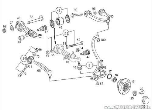

nachdem ich im Juni dieses Jahres zusammen mit einem Kollegen in dessen kleiner Werkstatt die beiden Traggelenke vorne unten, Querlenker vorne unten und Querlenker oben ausgetauscht hatte, blieb trotzdem noch ein leichtes Poltern, welches wir beim besten Willen nicht lokalisieren konnten.
Auch der anschließende TÜV-Termin und Test auf der Rüttelplatte brachte keine weiteren Erkenntnisse. Der Rat des TÜV-Prüfers: Einfach weiterfahren bis es schlimmer wird.....

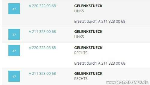

Und siehe da, es wurde schlimmer. :) Also bin ich letzten Samstag wieder zur TÜV-Prüfstelle und nach einem erneuten Test auf der Rüttelplatte und einigem händischen Rütteln steht nun fest, dass auch das Gelenkstück vorne links mit der Teilenummer A2113230068 (siehe Anhang. Pos. 47) fällig ist. Ich werde aber zur Sicherheit beide austauschen.
Die Teile habe ich schon bestellt. Es gibt auch gute Alternativ-Teile aus dem Zubehör z.b. von FebiBilstein (Teilenummer 27066) und Lemförder (Teilenummer 10170872). Da ich mit Lemförder-Teilen schon gute Erfahrungen gemacht habe, sind es die Lemförder geworden.

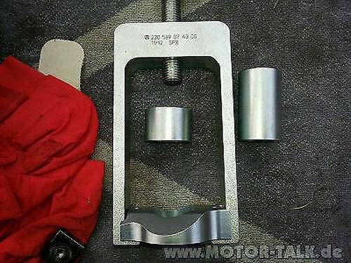

Sodele, hier noch ein Tipp von einem Forumskollegen der sich das folgende Werkzeug angeschafft hat,
um die Kugelgelenke an seinem W211 zu wechseln.
Wenn ich das vorher gewußt hätte, hätte ich mir das Werkzeug direkt gekauft.
Ist zwar nicht billig, erspart einem aber Arbeit, Umstand und eine Achsvermessung, da man damit den Querlenker ja nicht ausbauen muss.
Ich hänge dein Bild mal hier an....
Lt. der ET-Preis-Suche ist das direkt bei MB sogar billiger als im Zubehör/Internet:
W220589074300 AUS-UND EINPRESSWERKZEUG. . . . . 83,30 Euro
Guud N8!
Jürgen W. aus P. :cool:
Mb-werkzeug-w220589074300

Ist wohl im W211 (Taxen mit hohen KM-Ständen...) ein sehr gängiges Thema.....das Gelenk vom W220 wurde übrigens durch das vom W211 ersetzt, also vereinheitlicht.....
Update: Gestern haben wir nun diese Kugelgelenke gewechselt. Da wir kein geeignetes Presswerkzeug auftreiben konnten, haben wir es auf die altmodische Weise gemacht. Also kpl. Querlenker raus und zu einer stationären Presse gefahren. Dort schnell aus- und eingepreßt, wieder zurück zum Auto und die Querlenker wieder eingebaut. Alles in allem ´ne Sache von 2 Std.
Blöd ist nur, dass jetzt wieder ne Achsvermessung ansteht, was man sich beim Aus- und Einpressen im eingebauten Zustand erspart hätte....

Nun stehen die mittleren Gelenkstücke (Pos. 47 im obigen Anhang), wo die kurzen Hebel zum Drehstab angebracht sind, an.
