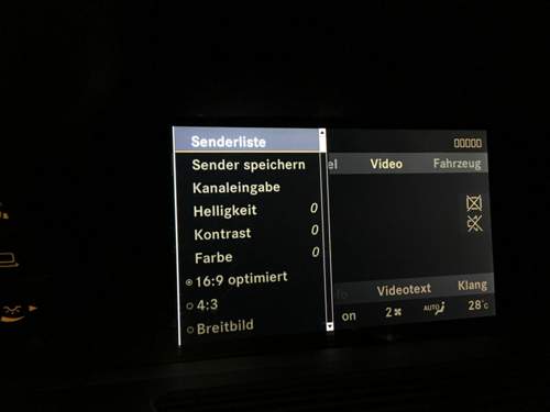

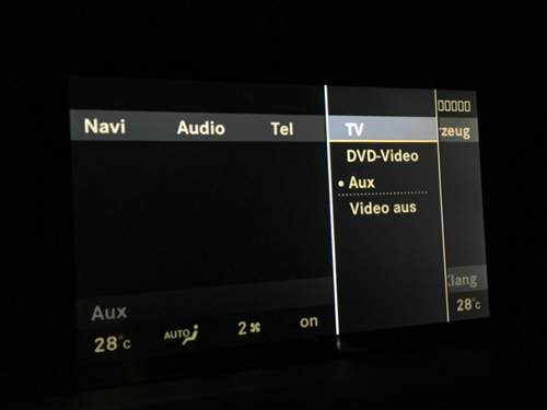

Habe das selbe bzw ein ähnliches Problem. Würde gerne am TV Tuner über Cinch etwas anschliessen (z.b. Playstation). Habe den AUX im Untermenü Video freigeschaltet, kriege jedoch über den Cinch am TV Tuner keine Bild hin.
Vielleicht kennt sich ja jemand aus.
Vielen Dank
Hast du auch den Mostring neu gestartet?
Ansonsten kannst du nur die Kabel. falsch angeschlossen haben.

Habe mir TV AUX freischalten lassen von einer Werkstatt mit SD.
Fahrzeug hat kein Fond Entertainment. Jedoch TV Tuner mit Cinch. Kriege das Bild nicht nach vorne. Bzw auch keinen Ton.
Wäre super wenn es da ne Lösung gibt.
Die sollten es wissen, anbei 2 Bilder.
