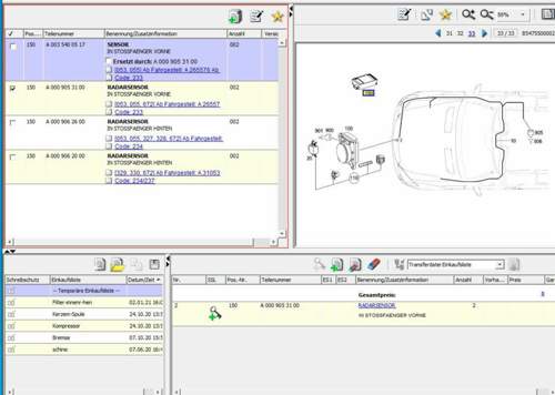

So sieht die Frontschürze aus sehe keine Sensoren, nur den Distronic Sensor...
nochmal ganz laaaaaaaaaaaaangsam, in der Stoßstange sind 2 Sensoren
W221-radar-in-stossstange
Es gibt Stossfängerhaut beim 221 VorMopf MIT runden Löchern für Ultraschall PDC Sensoren und welche OHNE RUNDE LÖCHER = KEINE SICHTBAREN RUNDEN ULTRASCHALL Sensoren

@kappa9 schrieb am 14. Februar 2021 um 15:50:20 Uhr:
ist ja unbestritten.
Der TE glaubt aber, es sind keine vorhanden.
Dass dabei dennoch unsichtbar von der Innenseite Radarsensoren (kein Ultraschall) vorhanden sein können ist ja unbestritten.
Sichtbar sind die Sensoren nur bei den Modellen ohne Distronic.
Bei der Verbindung Distronic und W221 VorMopf sind die Sensoren unsichtbar, weil das auch, wie kappa9 erwähnt hat, dann eine andere Technik ist.
