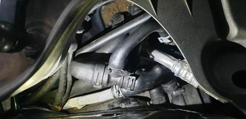

Kurzer Blick in den Wasserkasten ob das Heizventil Arbeitet und die Zusatzwasserpumpe, und siehe da, bei meinem Fahrzeug fehlt das Heizventil (siehe foto im Anhang) Es sieht aber ziemlich Original aus mit den Schläuchen (Hab leider grad kein Foto)

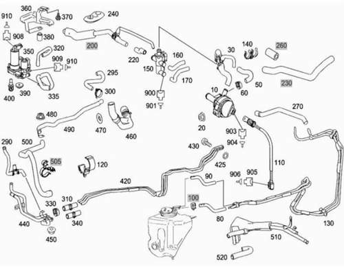

Laut Ersatzteilekatalog müsste mein Fahrzeug mit der Fahrgestellnummer eins haben. Das Problem ist nur das nicht mal der Stromanschluss für das Heizventil im Wasserkasten zu finden ist.
Meine Frage, gab es Fahrzeuge ohne das Heizventil welche dann nur über das Duoventil gesteuert werden? Hab dann Fehler ausgelesen und es kam Fehler 9395 Zirkulationspumpe Stromkreis offen oder Kurzschluss nach Plus. Fehler gelöscht...bleibt auch so lange weg bis ich die Temperatur tasten an der Klima bediene.
Unter Zirkulationspumpe hätte ich jetzt die Zusatzwasserpumpe im Wasserkasten gedacht, aber die Funktioniert gut und läuft auch an. Das Warme Wasser vom Motor geht auch bis zur Pumpe. Ab da bleibt es komischer weise Kalt.
Hat von euch jemand ein rat? Wenn das heizventil fehlt sollte doch eigentlich das Warme Wasser trotzdem weiter laufen?

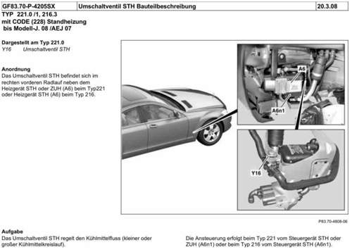

Die Heizung im W221 ist je nach Ausstattung umfangreich.
Hier wird die Ausführung mit Fond und Standheizung beschrieben.
Bei dieser Ausführung ist das Umschaltventil in Nähe der Standheizung verbaut.
Die Bilder zeigen die Baugruppen im WIS und die E-Teile im EPC.
Das Umschaltventil soll vom großen auf den kleinen Heizkreislauf schalten.
Wie jeder leicht einsieht ist also kein Ventil im Wasserkasten verbaut.
Die verschiedenen Pumpen und Ventile können mit der SD einzeln angesteuert werden um Fehler zu finden.
Auch ein "Über-Alles-Test" ist vorgesehen, der mit einem Wärmewert an Ende der Funktionskette arbeitet.
Diese Bilder sind NICHT für W221 ohne STH oder ohne Fondklima !
MB-Dok
Mit-fond-und-sth
W221-heizung
Sth-mit-umschventil

bei Fond hast du ein Ventil, rechts vorne unten, hinter dem Kurflügel.
Ist eine Krankheit und bekannt das es defekt geht, nur merkt man es kaum.
Die Ventile lassen sich alle mit der SD ansteuern, wen man nichts hör ist ein Ventil Defekt.
Es kann auch sein das du Luft im System hast, man muss es mit Unterdruck befüllen.

So, da meine Frage wahrscheinlich gar nicht richtig wahr genommen wurde...mal kurz und Knapp...
Mir fehlt das Heizventil oben im Wasserkasten...(siehe Bild) Kann aber auch nirgends einen Stecker finden um es an den Strom zu schließen. Laut Fehler auslese ist der Stromkreis offen (weiß ja nicht was ich da mit SD soll und was ansteuern soll)
Jetzt zu meiner Frage nochmal..gibt es solche Modelle wo das Heizungsventil an einer anderen stelle sitzt weil wie gesagt das Stromkabel fehlt?!
Maxtester meinte bestimmt mit dem Ventil im kotflügel Kotflügel das Duoventil...das ist da...strom kommt auch an...
20191205
Im Kotflügel ist nur eins, wen du hinten eine Klima hast.
Ob vorne ein sein muss, sieht du mit deiner VIN im EPC
MB-Dok
Mit-fond-und-sth
W221-heizung
Sth-mit-umschventil

Bin mittlerweile auch schon auf das Ventil gestoßen da ich den halben Benz mittlerweile zerlegt habe. Das Ventil ist defekt gewesen an der Standheizung. Genau so wie mein Steuergerät von der Standheizung. Habe jetzt alles ausgebaut und eine schleife ohne das Ventil gelegt. Konnte die Fehler in meiner Standheizung nicht löschen, somit auch den Ventilfehler nicht weshalb ich die STH jetzt demontiert habe. Mal blöd gefragt...geht das eigentlich einfach so ohne Standheizung?
Fehler waren:
9401 Tankfüllstand reicht nicht aus (obwohl Tank halb voll)
9101 Betriebsspannung nicht im Zulässigen Bereich (Beide Batterien neu im Oktober)
9000 Steuergerät Interner Fehler
9209 Umschaltventil Stromkreis offen (Quasi es war fest)
Das Ventil habe ich Repariert und es funktionierte wieder...leider ließ sich trotz allem der Fehler nicht löschen. Auch nachdem ich ein Normales Ventil angesteckt habe funktionierte es nicht.
Dann wird das Warm/Kalt Ventil quasi von der Standheizung gesteuert und ich muss alles wieder einbauen?

Wenn man ein Bauteil der Kette ausbaut weiß das Steuergerät nichts darüber.
Es muss also bei einer Änderung auch das STG umcodiert werden.
Ansonsten kann das STG nicht korrekt arbeiten und wird "seltsamme" Dinge machen.
Voraussagbar sind die nicht.
Also entweder reparieren oder basteln. Aber ohne SD wird das sehr aufwändig.
