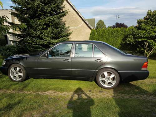

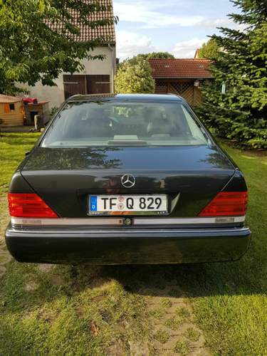

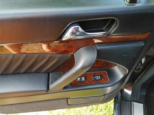

Abgeben heisst nicht umsonst aber günstig. Er ist Bj. 94, Schwarz, 8x bereift, elktr. Sitze vorn ,SHZ vorn und hinten, Standheizung, Doppelverglasung, original Becker Mexico 2000 (überholt),orig. Tel., nicht verbastelt Originalzustand,etc..

Bilder vom w140 folgen
