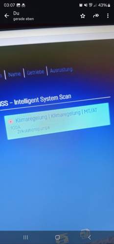

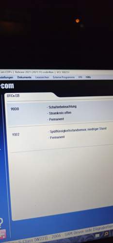

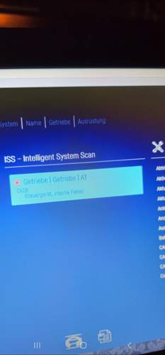

Anbei alle Fehler vom auslesen.

3. Im Fehlerspeicher sind vor allem Bordnetzsteuergerät, Motorsteuergerät (Generator ist über einen LIN-Bus verbunden), beide SAM sowie Systemdiagnose (Masseprobleme) von besonderer Bedeutung in einem solchen Fall

Wenn der Motor an ist, tauchen keine Fehler. Sobald alles abstürzt, sind die meisten Fehler wegen zu geringer Spannung oder Ausfälle von Lichtern usw zu sehen und Steuergerät vom Getriebe.

90D0 ist die Handbremsenbeleuchtung

Die Beleuchtung der Handbremstaste und des Aschenbechers werden gemeinsam abgesichert. Wenn die Lampe des Aschenbechers ausfällt, blinkt die LED der Handbremstaste mehrmals am Anfang und wird dann für die Dauer der Fahrt abgeschaltet.
